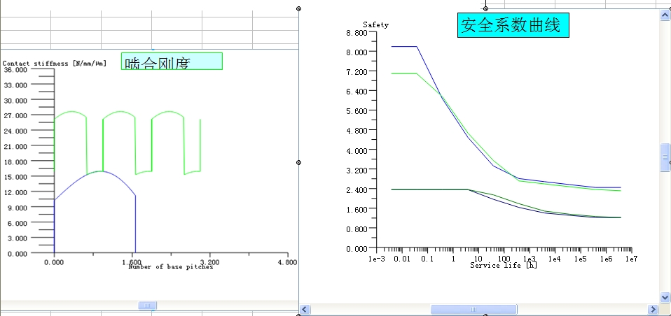

请帮我解答下这两个曲线图代表什么意思,谢谢,这是在KISSSOFT图形分析模块找到的。
本人刚接触这方面的知识,可能很简单,但是我不懂,请懂的朋友在、赐教下。

左边是啮合刚度波动曲线,刚度是使轮齿在单位齿宽方向上产生单位挠度所需的载荷,在齿轮副运转过程中刚度是波动的;
右边是疲劳曲线即S-N曲线,横坐标是运转的时长,纵坐标是弯曲和接触点安全系数,从图线可以大致看出在齿轮副刚开始运转几小时内弯曲和接触安全系数会较快降低,经过一个拐点后基本保持稳定了,这个稳定后的安全系数也是我们需要计算的安全系数

左边图,下边蓝色的线是什么线?

左边蓝色的线是单齿啮合刚度。
