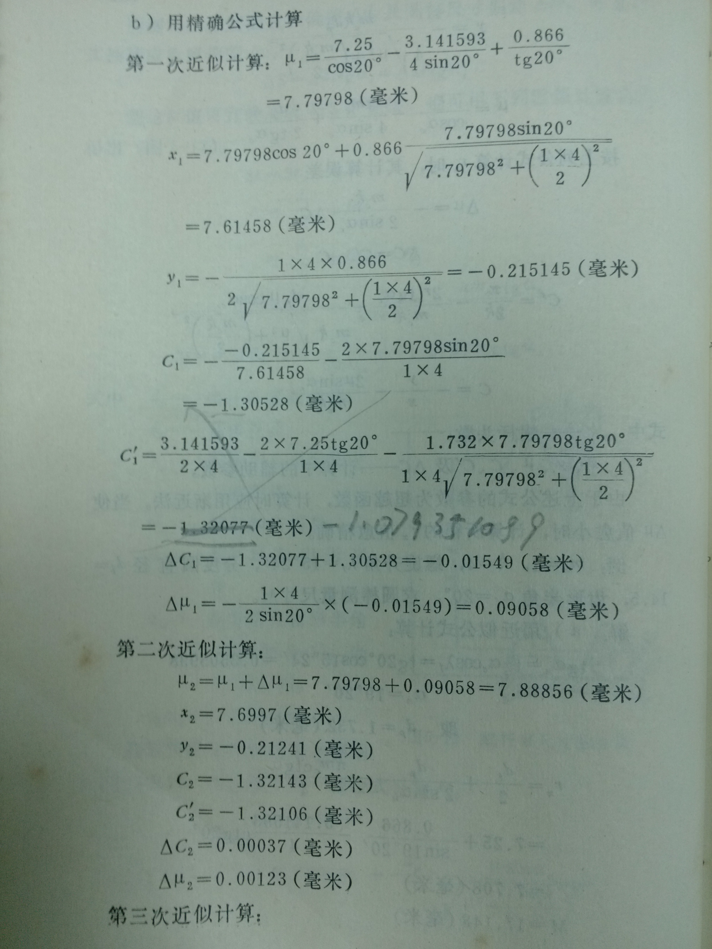

各位高手过来讨论一下:
           本人最近在编一个小模数蜗杆的计算程序,苦于找不到蜗杆量棒距的精确算法公式。后来在我们论坛上看到一本书里有就按照精确算法算下去,按照书上的的实例算到变化量时出现了偏差,就不能往下再算了,在这里请各位高手支招,提供一个可以精确计算量棒距的公式了(是精确算法)。 IMG_20130418_082450.jpg 如图中用铅笔划掉部分,抛开上下不说按实例中的数字计算其值为1.079351099,而不是1.32077.
   奇怪的是我按照原本的1.32077往下算,最终的变化量为0.09058合理。
                    按照我的核对值1.079351099往下算,其变化量大的离谱(变化量在1以上,对于这小模数蜗轮来说是不可能的。
   我纠结于此,不能往下进行。
  望高手支招。在这里先谢谢了!!!

渐开线蜗杆好算,其他的要复杂一点,但都能算的。

小模数齿轮手册有的
蜗杆.doc
30 KB, 下载次数: 74, 下载积分: 齿轮币 -2 枚
发表于 2013-4-18 16:05 | 显示全部楼层
齿轮手册 上册,6-19 页有的
