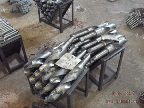

当钢中含碳及合金元素较多时(AI、Co除外)马氏体转变终止点将降到0℃以下低温,淬火后组织中含有较多数量的残余奥氏体。为使残余奥氏体转变为马氏体,可将淬火后的工件置于寒剂或制冷机中继续冷却,统称为冷处理。
冰冷处理是温度在-80℃左右的冷处理,多应用于刀具、量具、精密轴承和其它尺寸精度要求较高的工件上,以提高硬度、耐磨度、尺寸稳定性等。
冰冷处理温度应根据钢材的化学成分(Mf点)来选定。对于大多数钢材来说干冰、酒精混合物(-78℃)即可满足要求。
冰冷处理应在淬火后立即进行,以免长期放置导致残余奥氏体产生稳定化而影响冷处理效果。一些形状复杂的工件为避免冷处理时产生裂纹,可经一次回火后在冷处理。对于一些尺寸稳定性要求更高的工件,如螺纹量规等,常需两次冷处理。冷处理必须进行回火或时效,以消除所形成的应力及稳定新生成的马氏体组织。
工件在冰冷处理时无需保温,只当其心部达到寒剂温度即可(一般1~2h)。冰冷处理后工件从寒剂中取出,在空气中缓慢升温至温至室温后,在进行回火处理。冰冷处理温度多数在-70℃~-80℃为主,选择冰冷处理的温度主要是根据钢的MS(马氏体转变开始温度)和Mf(马氏体转变终了温度)温度进行的,也跟零件的技术要求有关。Ms〈 T 〈 Mf。并不是温度越低越好,只要满足技术要求即可。低碳合金渗碳钢多为-70℃~-80℃。

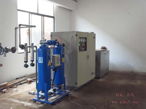

冰冷处理机是由空气蜗轮制冷机是根据压缩空气膨胀制冷基本原理制造,其主要原件是用蜗轮冷却器,压缩空气经蜗轮冷却器绝热膨胀后,由于输出机械功,空气本身内能减少。温度明显下降,其下降的程度取决于压缩空气进出口的压比,即膨胀比。本装置采用回冷循环,通过高效热交换器,充分利用余冷,将蜗轮冷却器进口温度不断降低,从而是蜗轮冷却器出口温度相应不断降低,周而复始达到一定冷冻温度。本装置由气动箔膜调节阀、电气转换器、智能温度调节仪、温度传感器等组成完整的温控系统,通过控制进入蜗轮冷却器的压缩空气流量,调节蜗轮冷却器出口温度,一般控温精度在±1范围内。
特点
  制冷速度快,能迅速达到工艺温度。
  环境无污染,制冷介质为压缩空气。
  工作温度范围宽,无霜。
  冷冻机、低温箱分离,便于升级改造。
  操作简单,维修方便。

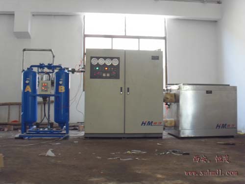

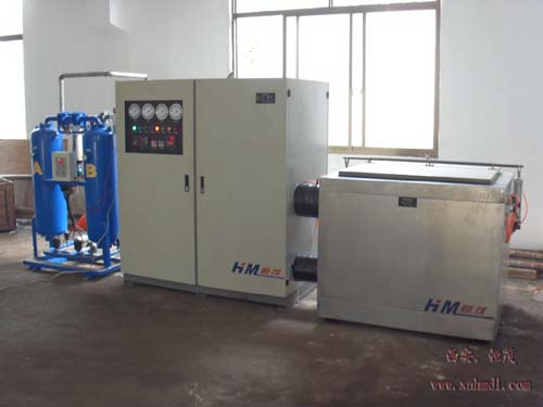

  FDL型 低温装配机主要参数
  工作温度:-20~-100范围内可调
  控制精度:±1
  低温箱容积:0.1~1.6立方米选配
  降低温度:空载15分钟达-70
开门操作:气动门,开启方便,便于操作。
   冷室承重:2000kg
  动力消耗:100w
  压缩空气:压力:≥0.4MPa 耗气量:3~6立方米/min
电源:电压:220v 耗电量:100w
