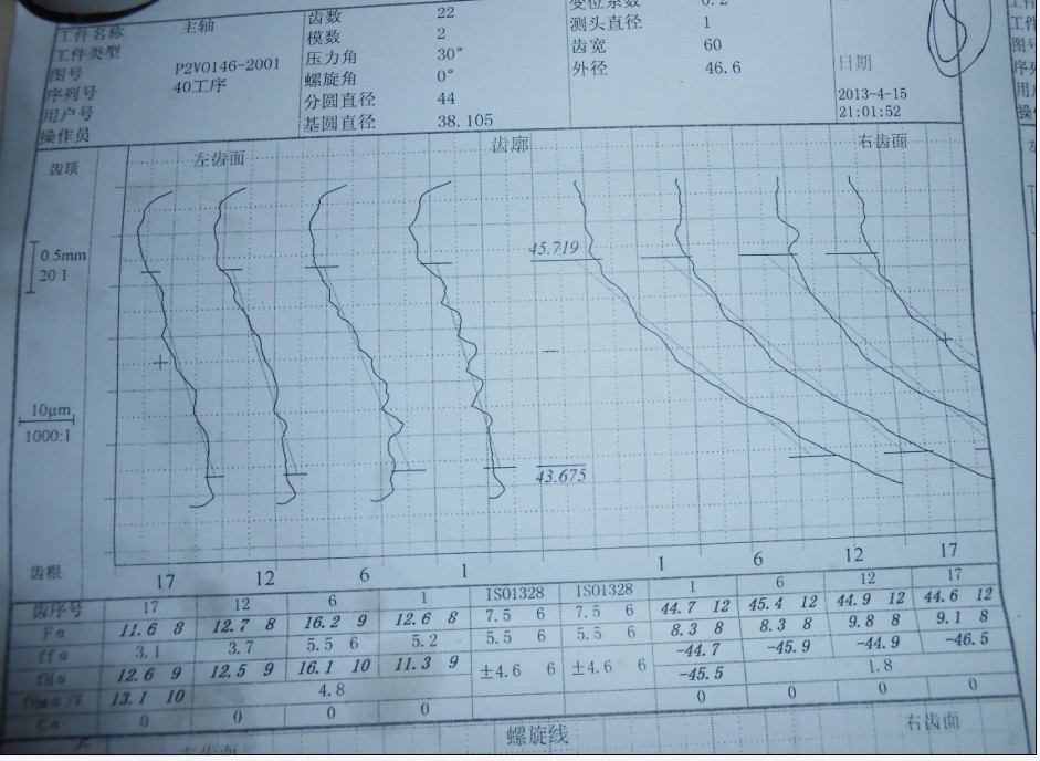

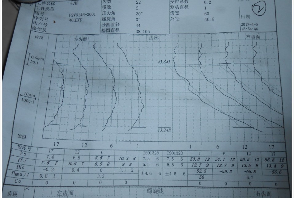

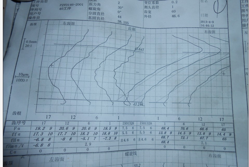

请大家告诉我这几张齿轮报告单该怎么调都是右齿面的问题
机床y3150e   以刀套为左
齿形要求0.035

如果刀杆跳动是正常的,小托架铜套与刀杆锥套接触斑点也是好的,那么查一下滚刀本身的齿轮形及修磨精度。

 楼主| 发表于 2013-4-16 12:28 | 显示全部楼层
都是好的右齿面fHa比较大是不是刀不行啊这把刀一直做的都这样就有一次做到了0.02左右
发表于 2013-4-16 13:39 | 显示全部楼层
刀具使用前以及刃磨后复查了吗?
发表于 2013-4-16 18:18 | 显示全部楼层
刀架主轴锥孔里面的铜锥套已严重磨损也会出现这种情况,请检查一下.
 楼主| 发表于 2013-4-17 10:06 | 显示全部楼层
可能吧   三年了没修过
