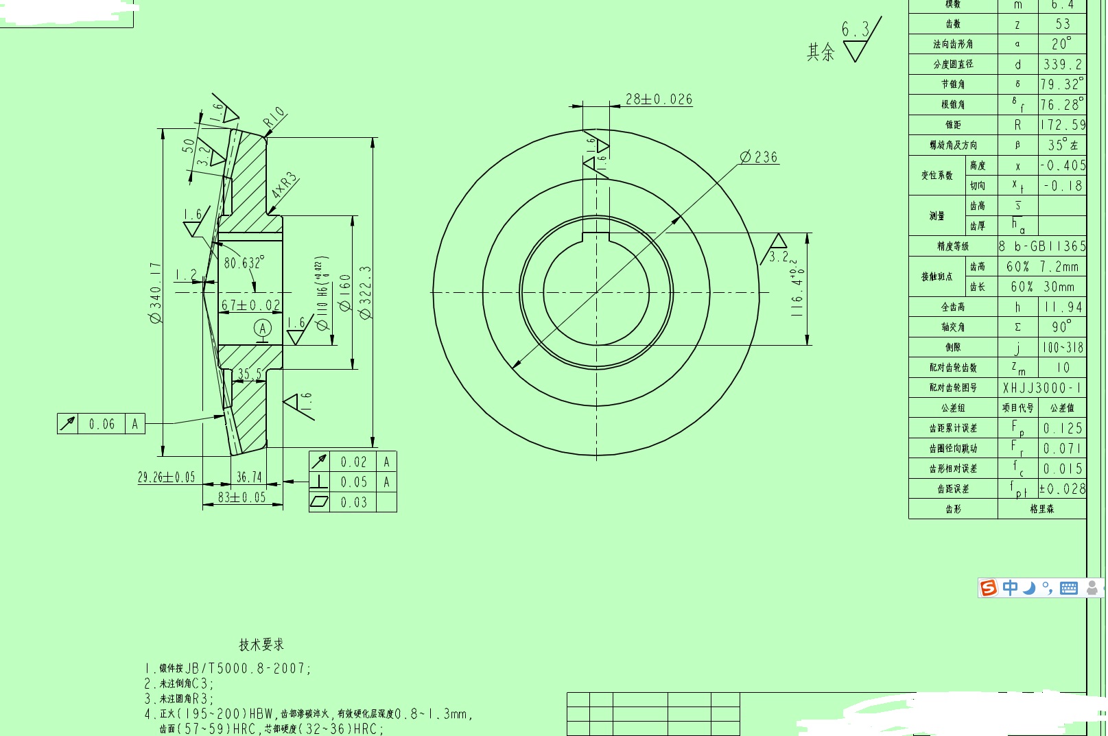

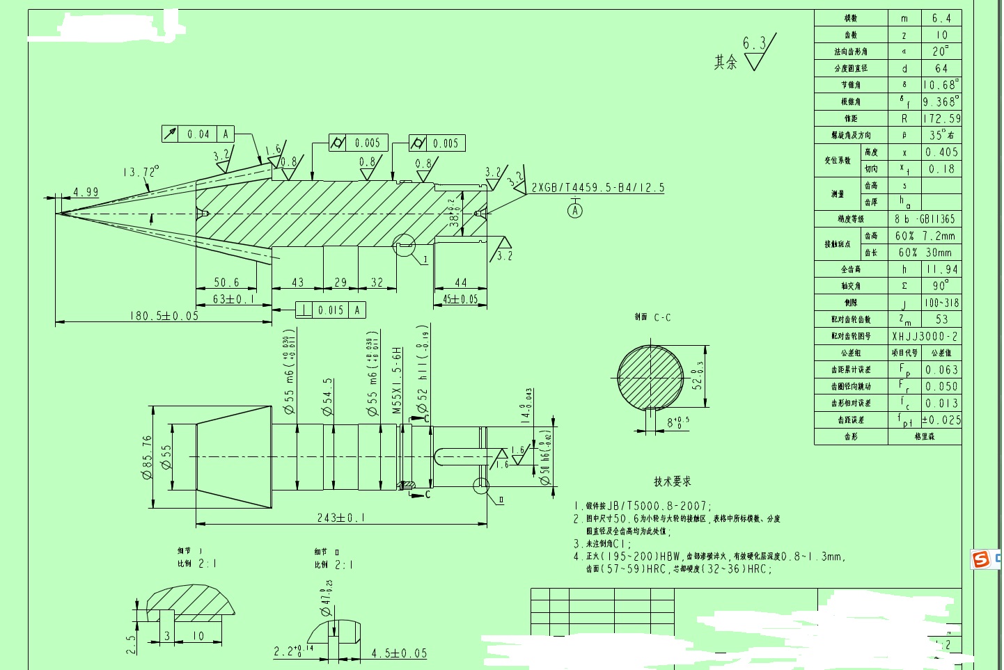

请各位前辈帮忙看看这对伞齿画的对不对
发表于 2013-4-15 20:21 | 显示全部楼层 |阅读模式
小齿轮齿数小于12,所以不能按照常规计算方法计算,不知所选的变位系数合不合适?

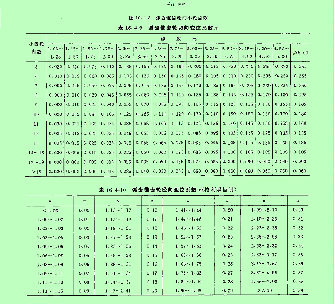

 楼主| 发表于 2013-4-15 20:23 | 显示全部楼层
不知小齿轮齿数小于12时,是不是按照最后一张图所列参数计算,还有弧齿厚系数是不是就是切向变位系数?谢谢各位前辈。
发表于 2013-4-16 14:55 | 显示全部楼层
弧齿厚系数就是切向变位系数的。
 楼主| 发表于 2013-4-16 16:05 | 显示全部楼层
大齿轮的切向变位系数也太大了吧,0.8多了,齿厚是不是太薄了,前辈会不会画伞齿的模型啊,能不能教一下我啊,万分感谢。
