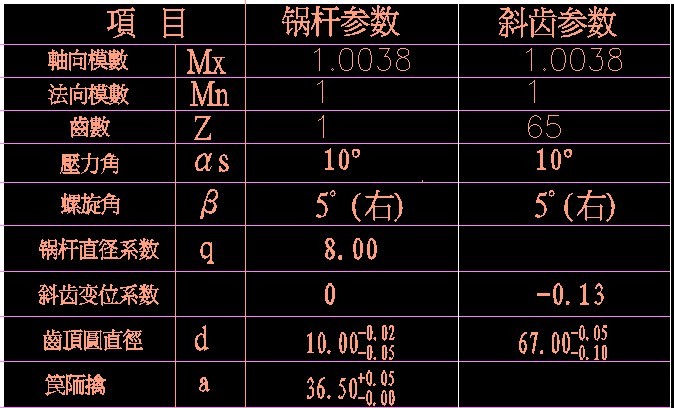

这样设计的蜗杆螺旋角对吗,是否能生产出来,求大虾帮忙解决。谢谢
发表于 2013-4-15 16:03 | 显示全部楼层 |阅读模式
这样设计的蜗杆螺旋角对吗,是否能生产出来,求大虾帮忙解决。谢谢!

我前段设计过一个蜗轮和蜗杆,压力角10度可能小了,生产是能够生产出来,但传动不好。

螺旋角对,如果不讨论其他的 ,蜗杆是可以生产出来的,不过你也没有别的要求啊,比如齿全高
软件有错字,不如蜗杆的“蜗”字而非做饭的“锅”字,即使是繁体字也是错的,还有软件下面的一行就不知道是什么字
看起来先生不是大陆的或者是刚刚学的非大陆人员吧
还有齿轮的齿字,繁体和简体简体同时出现在一个软件上,这是个疏忽吧
