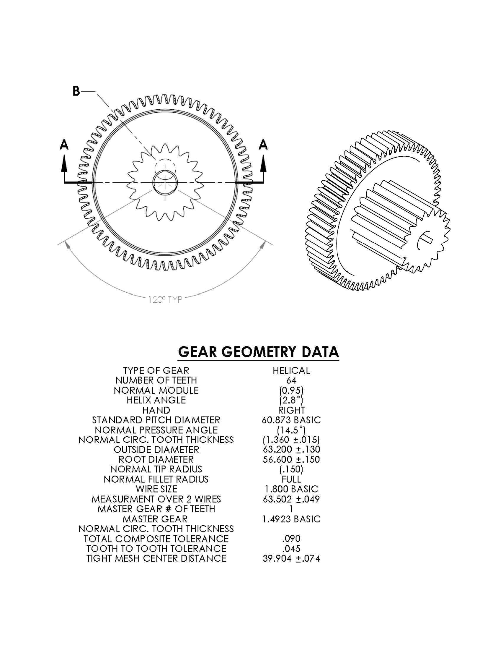

各位,M0.95  非标斜齿 测量用的MASTER GEAR  应该是怎样的? 标准齿的齿形也要是高齿的吗?
不好意思,再发一次,请个版主回复一下可以吗?
材料: 杜邦 POM 500P

按齿轮参数配制一个即可。保证有效渐开线部分完全参与啮合即可做标准测量齿轮用。
定制即可!
