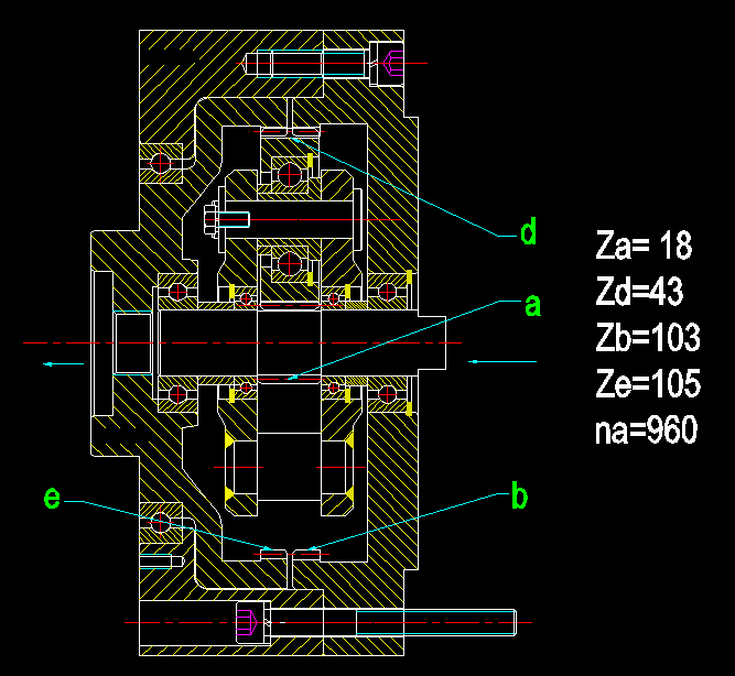

以前没接触过, 麻烦大家告诉我算下速比...谢谢了!

1. Zb=103给错了,应该能够被3整除。可取Zb=102。
2. iae=(1+Zb/Za)*(Ze/(Ze-Zb))=233.333333。

还有个问题麻烦一下 3是指3个行星轮还是齿差? 如果用2个行星轮计算方法一样吗?

3是指3个行星轮,也是指齿数差。

NGWN型的同心要求,和行星轮个数的要求可参考NGW形式的,
