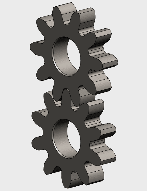

摆线齿轮动画

发表于 2013-4-12 16:34 | 显示全部楼层
很像渐开线齿轮。最好能将平面啮合图展示一下,3D图反而不好展示啮合原理。
发表于 2013-4-12 19:12 | 显示全部楼层
在目前的国标中列为钟表齿轮类,精品之作,顶一个。
发表于 2013-4-13 07:23 | 显示全部楼层
与渐开线的主要区别是什么?
发表于 2013-4-13 08:46 | 显示全部楼层
钟表齿轮的摆线齿轮,一般多采用双圆弧拟合摆线,而不是真的摆线齿轮!
发表于 2013-10-10 12:30 | 显示全部楼层
请教楼主用什么软件画的?
