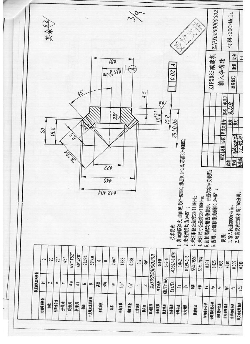

我公司生产精密行星减速机,需要低噪音,高精度的伞齿轮。模数1--3,齿数25左右。速比1:1。转速3000R/MIN。最关键的是噪音65--72分贝。如果觉得可以办到和我联系。我们试了6--7家,都没有达到。18771617122.吕。图纸见附件
20130410 002.jpg 伞齿轮.rar (1.36 MB, 下载次数: 251)

这种齿轮的运转噪声铣齿是达不到的,别说磨不了,磨齿也是达不到的。有可能的是铣齿-热处理(最好氮化)-研齿,好好做还是有可能的。
 楼主| 发表于 2013-10-11 21:06 | 显示全部楼层
磨齿是可以的,我们试过台湾的,只是国产的难得找
发表于 2013-10-13 16:31 | 显示全部楼层
             磨齿与不磨齿都可以.台湾的可以,国产的同样可以.不要太迷信,主要看齿轮付制造的品质.而品质是综合的,不能单从磨不磨齿耒划分.应由安装啮合后的性能去评定.
             我曾加工过工业机器人上的园弧锥齿轮产品,输入大于3000转/分,要求65至75分贝,生产厂家自测71分贝.而我加工齿轮付的是简陋机床,刀具是自制手磨的刀盘,也没磨齿.但热处理不是渗碳而是氮化.
            关键是心态要正确,少说一些虚的,多干一些实的.这样的一些技术难题是可以攻克的.祝你好运!
发表于 2013-10-19 07:24 | 显示全部楼层
螺旋锥齿轮副用调质加氮化工艺可以试试,如果负载不大,也可以用粉未冶金的产品试试,如果是粉未冶金件配注塑件尼龙零件,可能对于减少噪音会有很大帮助。
用低碳合金结构钢恐怕不容易,要么成本太高。

发表于 2016-1-4 11:34 | 显示全部楼层
这种齿轮应该对于精度不过于敏感,在说噪音就是齿轮产生的吗?以上只是个人观点。详细问题需要排除法找出问题所在。
