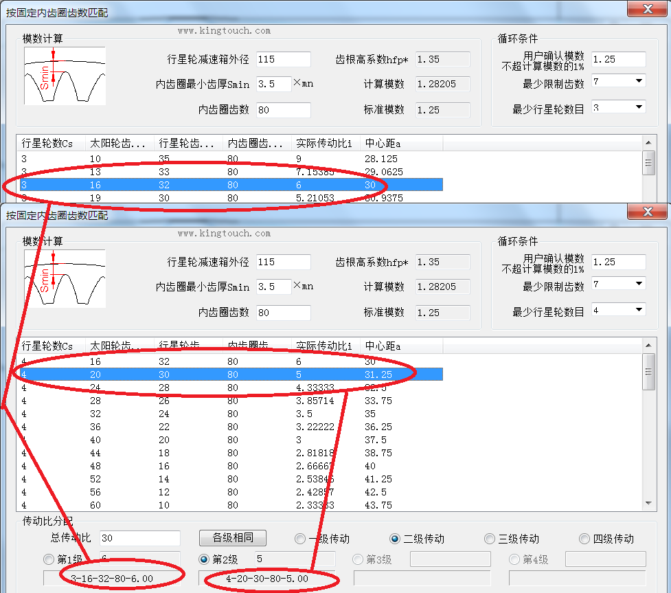

你都采用mn 1.25 ,那干脆也将内齿数也相同 。
1〉此时传动比正好 30
2〉还需要下一步的详细设计。

第一级
 楼主| 发表于 2013-4-4 10:12 | 显示全部楼层
发表于 2015-11-6 21:01 | 显示全部楼层
两级都错了,同心条件不满足,都无法安装。
