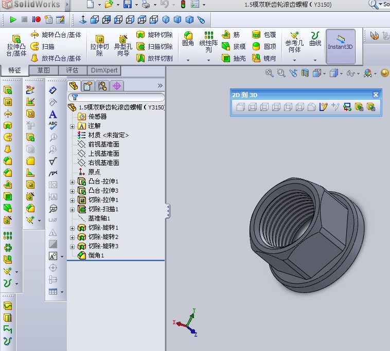

在SW中怎么画螺纹?请高手指教!
发表于 2013-4-3 00:02 | 显示全部楼层
螺帽.jpg 这是内螺纹。

很简单,建立一个齿形,然后建立螺旋线,扫掠切除即可!
