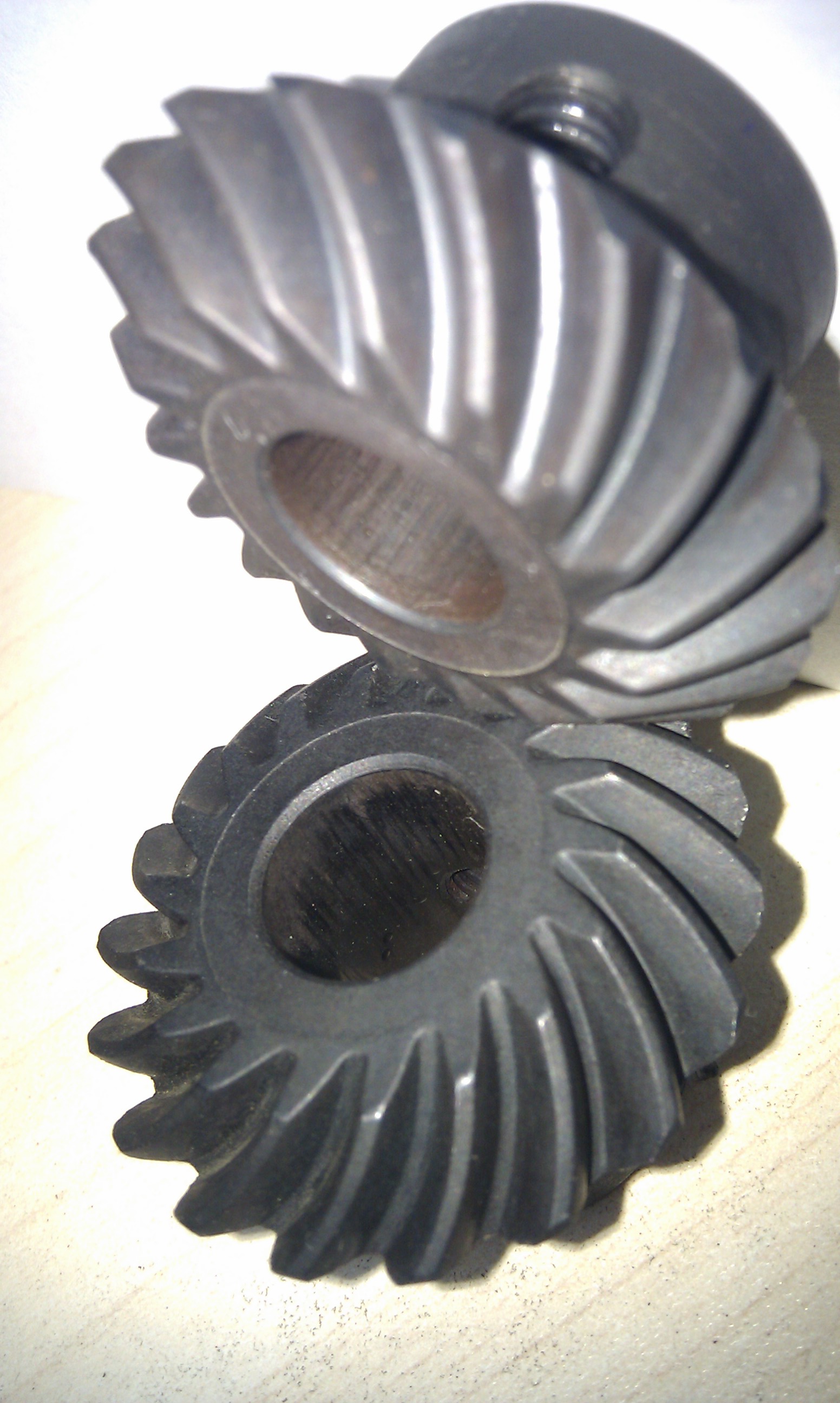

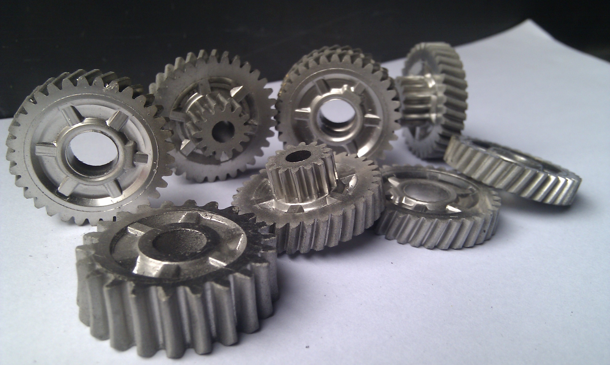

     本公司在厦门市思明区。公司自主研究的(传统100目粉)压注成型粉末冶金新工艺,新配方。
(铁基)粉末冶金齿轮密度达到(6.9~7.4)g/cm3,齿面HRC45--55.
产品强度,耐磨程度,韧度高于传统压制的产品。
      主营:
承接生产(直齿,双联齿,斜齿,伞齿,人齿)齿轮,双曲线齿轮 异型件,等。(铁基,不锈钢,铜铁)粉末冶金制品。
最大加工直径100mm。可根据客户要求提供齿轮设计,也可客户提供图纸加工。

有注射有压制的。压制你能干到7.4????
表示怀疑
发表于 2013-12-5 19:31 | 显示全部楼层
有突破才有生存的空间,赞一个。我见过达到7.2-7.4的,成品在显微镜上看不到蜂窝,表面光滑致密。强度也明显提高。
粉未冶金产品的第二个问题是齿形表面容易沾上粉,烧结后对齿轮的精度影响较大。有没有人能攻下这个关?

费老: 现在粉末冶金一样成形密度到7.4已是正常可以实现了. 齿面粘粉本来就是工序中出现的不正常现象. 谢谢!

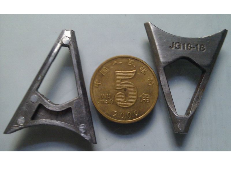

我只是,上了毛坯图

什么材质可以达到这么高的密度,瑞典的AB粉,AE粉?

我的产品一次压制后,完成品7.45,钢件93%的强度,已量产。
发表于 2014-2-25 15:56 | 显示全部楼层
粉末冶金的齿轮能满足设计强度吗?
发表于 2014-3-7 23:12 | 显示全部楼层
密度达到7.4以上的是正常压制还是温压,冲头不裂吗?冲头是什么材质的?冲头的硬度是多少?
