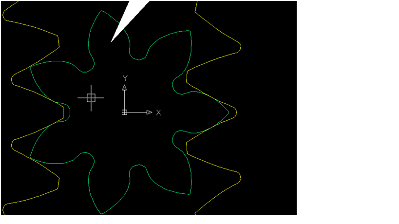

最近设计的一款行星齿轮箱第一级装配发生有好几种装法,只有一种是正确的,什么情况?是下面的原因吗?
1.太阳齿奇数齿,只有7齿;
2.行星内齿105齿齿数太多,侧隙大。

小齿轮----太阳轮有点根切
这样的装配最好 是对称的 不存在径向偏心力

七个齿不好设计  一般都设计的不好  0.46的变为系数太小 容易跟切

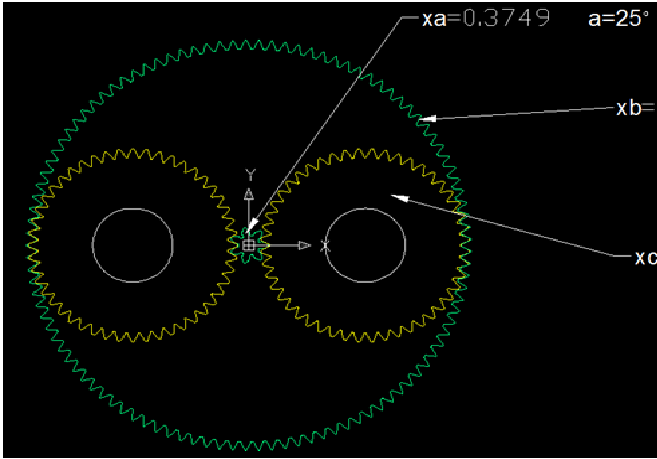

建议你设计成25°压力角的可能会好调整参数一点

参数不协调!
 楼主| 发表于 2013-6-5 21:29 | 显示全部楼层
确实,现在装下来有问题的
