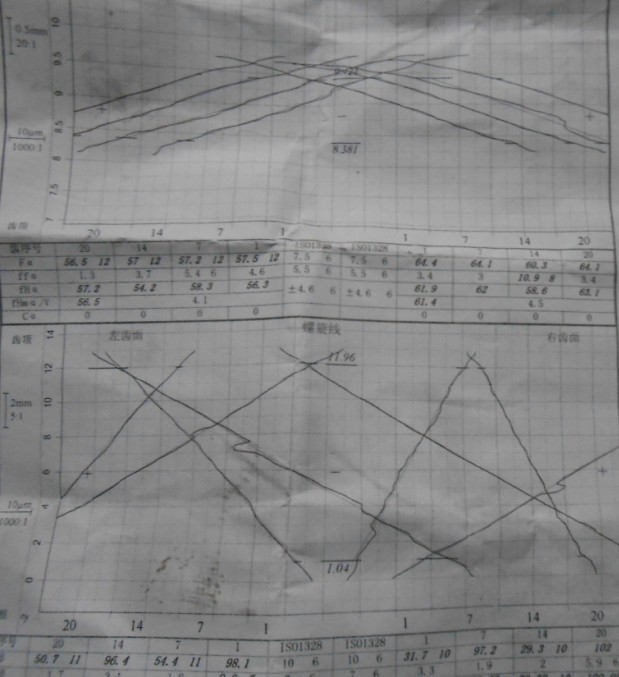

这是什么情况求解
发表于 2013-3-24 09:59 | 显示全部楼层 |阅读模式
会不会是刀的问题
发表于 2013-3-24 12:19 | 显示全部楼层
是滚齿还是剃齿上的问题请说明清楚。
 楼主| 发表于 2013-3-24 12:59 | 显示全部楼层
插齿做出来很差劲
发表于 2013-3-24 15:23 | 显示全部楼层
齿廓倾斜偏差超差,而且还对称(平均齿廓倾斜偏差相差5μ)。也就是压力角偏差,最大的可能性刀具是否拿错?还有不明白的是齿廓倾斜偏差按图形应该为负值(虽然说那项要求±值,但是方便判断,负值代表压力角偏大),怎么图纸实测出来是正值?也许是我太孤陋寡闻,呵呵,齿形图格式也就才看过4、5种
 楼主| 发表于 2013-3-24 15:40 | 显示全部楼层
刀没拿错,有没有根切的情况
发表于 2013-3-24 15:59 | 显示全部楼层
还有,问一下,这是不是热前的产品?
发表于 2013-3-24 18:40 | 显示全部楼层
刀有问题吗?如果没有用错刀具在检测时也没有输错参数的话,检测装夹及加工装夹又问题。检查一下吧!
发表于 2013-3-24 19:19 | 显示全部楼层
查一下刀具的齿形角,得一定在轴剖面内测量,再查一下刀具的前角是否与设计的要求相同。这种齿形是典型的压力角问题了。
 楼主| 发表于 2013-3-24 19:25 | 显示全部楼层
lalawo 发表于 2013-3-24 15:59
还有,问一下,这是不是热前的产品?
是热前的问题,热后就更麻烦了,不能进行装配
发表于 2013-3-24 20:06 | 显示全部楼层
参数再检查下,压力角的数值是否正确?检测基准与加工基准一致不?
