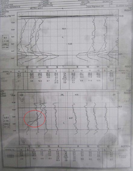

在插齿过程中偶尔会出现个别齿异常,像下面这样的情况是什么原因导致的呢?

查一下插齿刀的相应刀口有无崩齿的(很细微的的那种)。

齿面拉伤,注意冲油。

首尾齿也会出现这样的,一般是要控制最后一刀的切削用量、调整切削参数。
顺便说一下齿形图感觉渐开线起始点位置有问题?

刀口无崩齿。
我们这边的人说是“齿面切刀”了,可为什么会切刀呢,通常每件只有一个齿是这样的

哈哈,其实4楼已经说啦,首尾齿问题,一般机床主轴间隙大有可能造成。如斜插齿刀切削阻力大,如最后一刀径向进给量大,插刀可能发生让刀现象,该件产品插完后一般要多插一点(数控机床一般是362°),没有量的时候插刀就不会让刀,所以机床停下来就会发现有一齿有问题。(若是·数控插齿机还需注意B轴、C轴伺服电机连接套是否压紧)
建议楼主在加工此产品时跟踪一下。

和导轨有关系吗,比如导轨间隙?我们用的是南二的数控插齿机。

工作台导轨?应该不会!另外仔细看了看是齿向(螺旋线总偏差)有问题,不知你们的插齿机完工时,是先退刀后主轴再停(那样也许会和工作台导轨有关,可以把退刀设为零)?还有一个就是3楼说的冷却要充分,把铁屑冲掉。

左面两个齿均有此类情况发生,费解。高手分析一下
