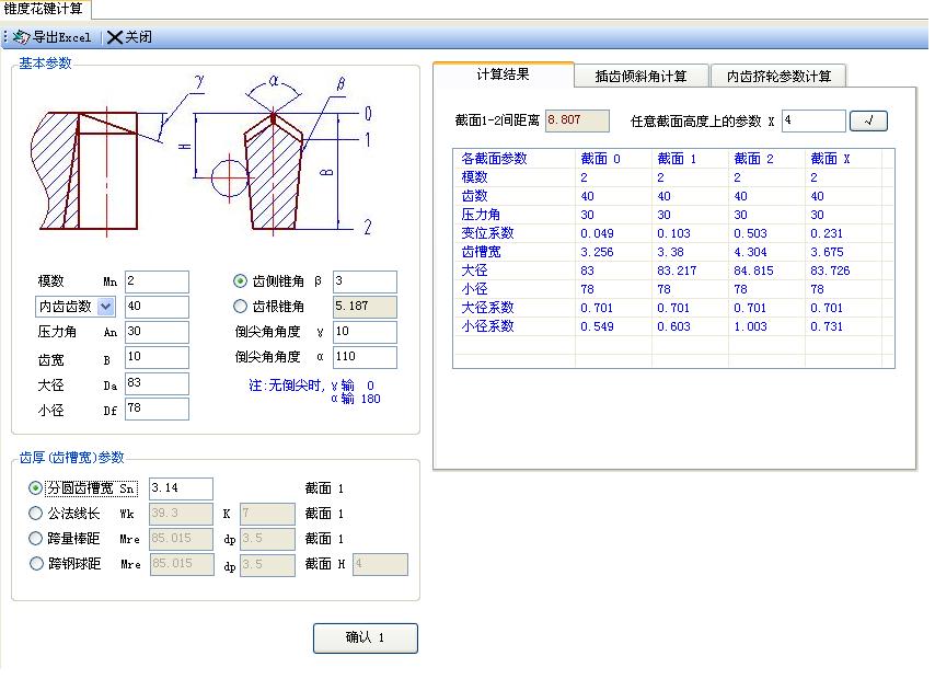

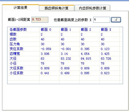

程序的特点:
1.内外花键,齿厚,齿侧锥角,根锥角的换算.

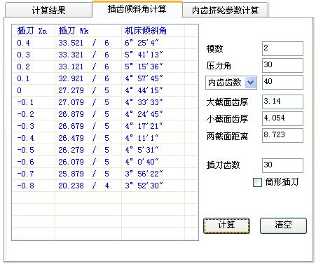

2.插倒锥时机床角度的计算

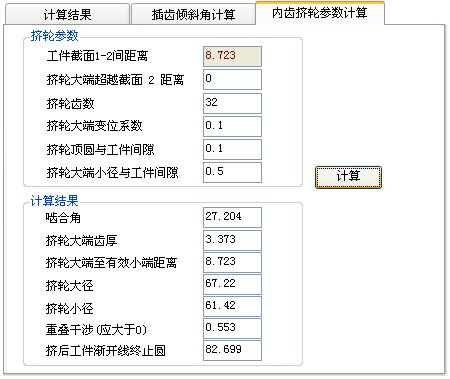

3.内齿挤轮的计算.

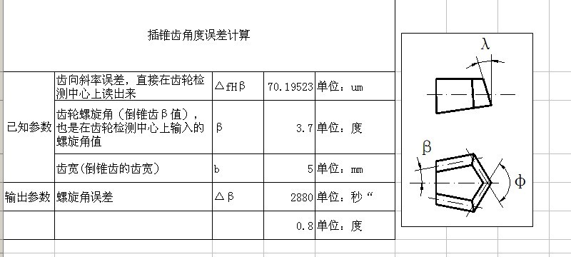

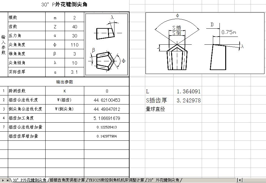

详细内容见图片.
各截面的尺寸
插齿机床斜角
内齿挤轮
