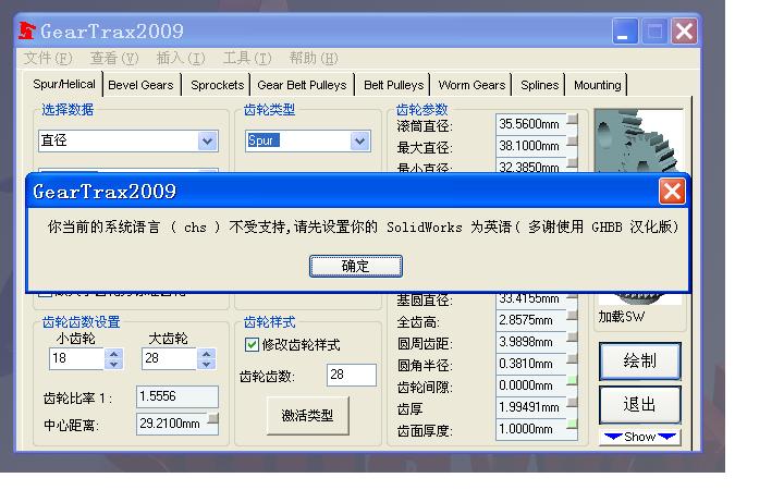

大家好,我现在使用的SolidWorks 2009 SP0,中文版,破解版。
我需要GearTrax2009,我现在有GearTrax2009(绿色汉化版)和GearTrax2009(安装破解版)
可是,都没有用啊,都无法使用。
每次使用都出现如图,
我点击SolidWorks 2009 SP0的选项,改成英文,重新启动SolidWorks 2009 SP0,可是还是不能用啊。
点击GearTrax2009里的绘制按钮,结果就画出了一个圆。
我需要有能用的,经自己亲身实践所用的,希望好心人帮忙一下。
最好的汉化版的,英文的我看不懂,如果英文的能用,也可以 !

我在画蜗杆的时候也出现你说的这个问题,我看了下,因为在螺旋扫描切除的时候,系统无法自己定义扫描轨迹,我自己重新编辑了下,就好了.其他的齿轮,好像到现在还没有出现这个问题.同步带轮我是正常的.
发表于 2009-10-13 09:53 | 显示全部楼层
GEAR2009,是一定要用英文菜单才能画的.要不根本没办法生成齿轮.

    哈哈,gear trax 2009好多要用英文菜单,我可以下了决心看懂了英文后才用的,还可以呀
