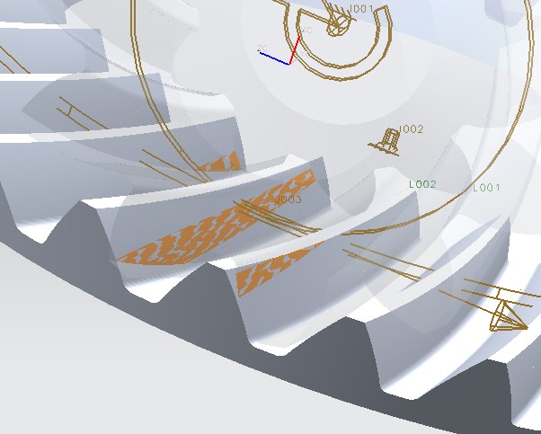

发表于 2013-3-20 14:50 | 显示全部楼层 |阅读模式
本人用加工的方式加工出弧齿锥齿轮大小轮,然后装配后做运动仿真用干涉检测发现接触区不怎么对!望各位大神能指点迷津!在此谢谢各位了!跪求关注!

 楼主| 发表于 2013-3-20 14:58 | 显示全部楼层
发表于 2013-3-21 09:43 | 显示全部楼层
 楼主| 发表于 2013-3-21 10:01 | 显示全部楼层
281497225 发表于 2013-3-21 09:43
好,你的齿轮副在装配过程中是怎么添加的约束呢。交流下。
因为是加工生成的,齿形位置是确定的!只要在solidworks里面用相应参数移动到相应位置就可以了!只有俩齿轮相对于原世界坐标的约束,,没有直接俩齿轮相互的约束!
