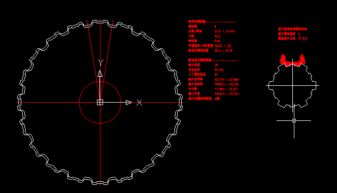

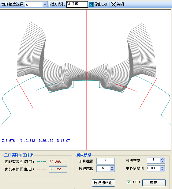

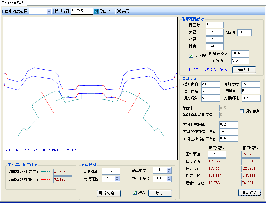

标题叫响一点,才有人关注
SH3矩形花键插刀的创新点:
1.插刀齿顶总可以有圆角,或无圆角.(起始齿廓的计算是考虑圆角的)
2.工件花键的齿顶倒角大小,及角度可设置。
3。插刀凹槽的角度可设置
4.CAD图输出有新旧刀端面齿形及投影齿形.
5.插刀齿顶可选择带触角
6.输出CAD图形可选择精度。
欢迎参与交流并提出宝贵意见.
从图片可以看出程序的功能.

洪工,你的刀具齿形是圆弧还是?
 楼主| 发表于 2013-7-27 18:11 | 显示全部楼层
fantaosheng 发表于 2013-7-26 19:53
洪工,你的刀具齿形是圆弧还是?
是由很多点组成的样条曲线

原来如此。那你的样条曲线,齿顶圆弧是如何求的交点啊?
