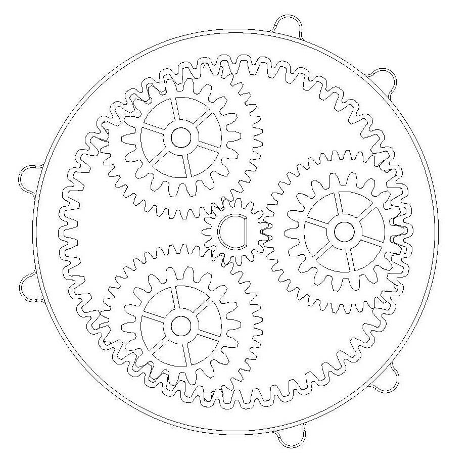

     现在有款用在小家电的NW型双联行星轮,在装配时发现,齿轮只有在附图的唯一的齿轮对位的情况下,噪音比较好,
在随意装配后,噪音很大,请问,这套齿轮的问题在哪里?这个齿轮的齿数配比有何诀窍?
    在这个双联行星轮的齿数配比上,手上的书都比较简单,如果各位高手有这个行星轮的设计方面的较详细的书,请指明,谢谢!

你就给个齿形图怎么帮你??
齿轮参数那?
结构那?

楼主好像发的不够全面,行星减速机如果要做好是多方面的原因,我就是做行星减速机的

我想论坛中没有神仙,也没有圣人。您就拿这么一张图出来就希望比人能帮你解决问题???
发帖问问题还是要注意详细点吧!

很简单,由于模数小、侧隙较大,装配时很容易对错一个齿,造成别劲儿,噪音自然大。
这是小型塑胶NW行星减速机构,在装配线上的经典问题,凡生产过的都会遇到。
通过装配工艺控制,就可以解决。
