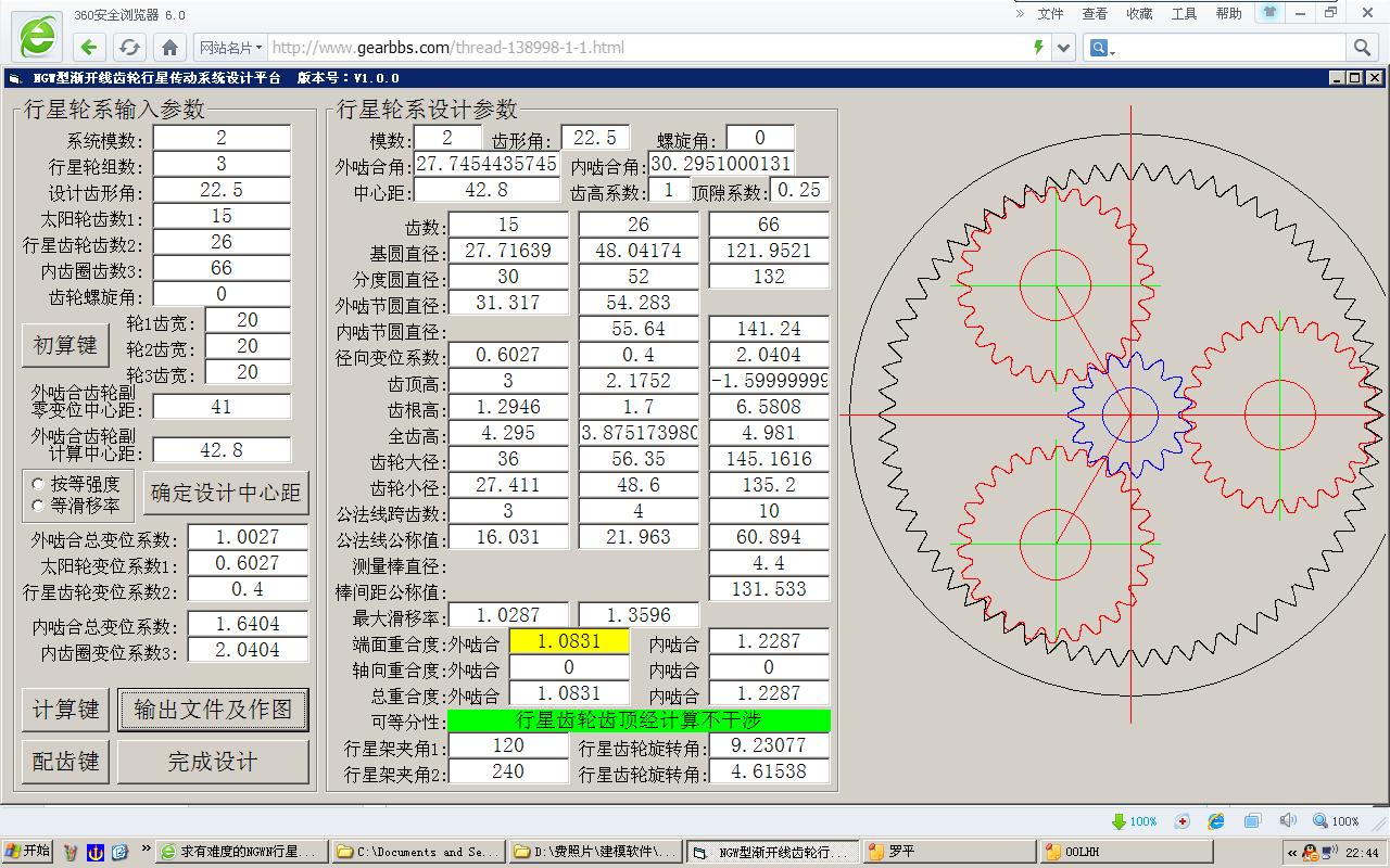

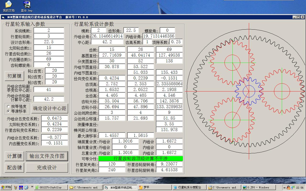

3K式结构的试计算
用NGW系统的计算软件试算结果:(第一组是按楼主给定的行星轮变位系数计算,第二组是按软件自动计算) 000.JPG 00.JPG 第二组如下: 0.JPG 01.JPG 纵观计算结果,可以给出设计方向,减少行星轮的变位系数,增加太阳轮的变位系数,设计中可能存在的问题是干涉问题,校验一下第二级太阳轮与行星轮的干涉,应该可以设计下去的。内齿轮的变位系数过大,对于加工来说是不利的,故在设计中不应有太大的变位系数。
