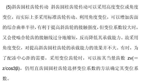

关于斜齿轮的变位系数,手册中是这样说的,
 楼主| 发表于 2013-3-12 18:39 | 显示全部楼层
