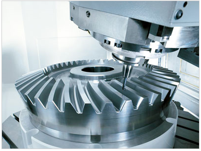

用专业齿轮机器和普通的数控机床加工同一个弧齿锥齿轮,哪一个合算?
发表于 2013-3-9 17:50 | 显示全部楼层 |阅读模式
登录/注册后可看大图
例如,加工以上小的那个弧齿锥齿轮
 楼主| 发表于 2013-3-9 17:56 | 显示全部楼层
数控机床加工弧齿锥齿轮
发表于 2013-3-10 11:44 | 显示全部楼层
那要看你做多少套,精度和大小都有关系
请说详细一些.  发表于 2013-3-10 11:47
发表于 2013-3-10 11:59 | 显示全部楼层
看你做多少套,你的齿轮要求几级
发表于 2013-3-10 12:01 | 显示全部楼层
你盆齿直径大不大
10套,100套,1000套,10000套,分别如何?  发表于 2013-3-10 12:36
精度7级.  发表于 2013-3-10 12:35
m=6,z1=15,z2=46  发表于 2013-3-10 12:34
发表于 2013-3-10 18:43 | 显示全部楼层
七级齿轮能做的厂家多的是,没有比要用加工中心做,你的齿轮也不大,十套齿轮百套齿轮厂家要开发费和夹具费,但是还是比数控加工中心钱少的多,有几千套一般都不要开发费,就是夹具费出一点
开发费就是设计这一对齿轮吗?平面图还是3D图?要多少钱?  发表于 2013-3-11 12:59
发表于 2013-3-11 17:52 | 显示全部楼层
这不一定看你找大厂家还是小厂,人家要不认识你还不一定给你做
 楼主| 发表于 2013-3-11 18:08 | 显示全部楼层
看这样可否:
大轮精锻,小轮数控加工.这样效率可否赶上专业齿轮设备加工?
或者,大轮精锻,小轮专业齿轮设备加工,这样效率是否最高?
