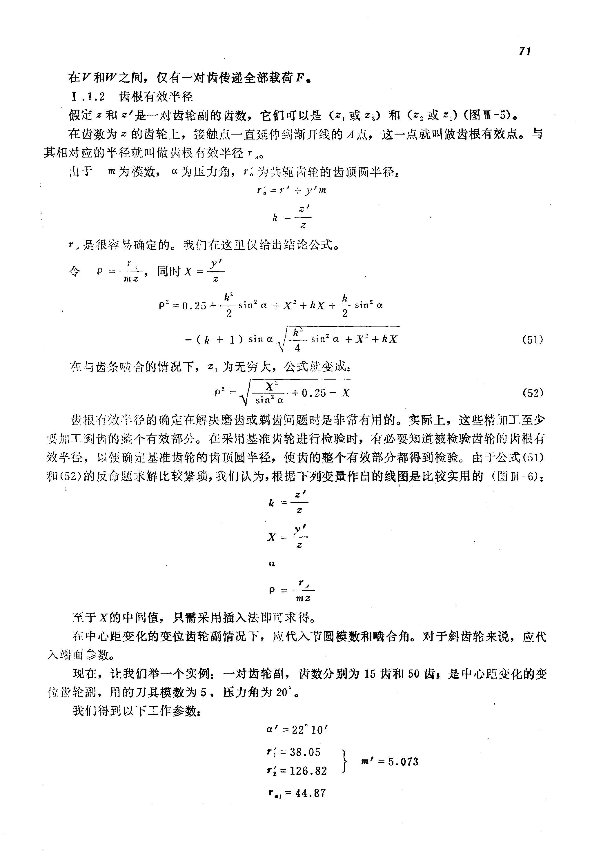

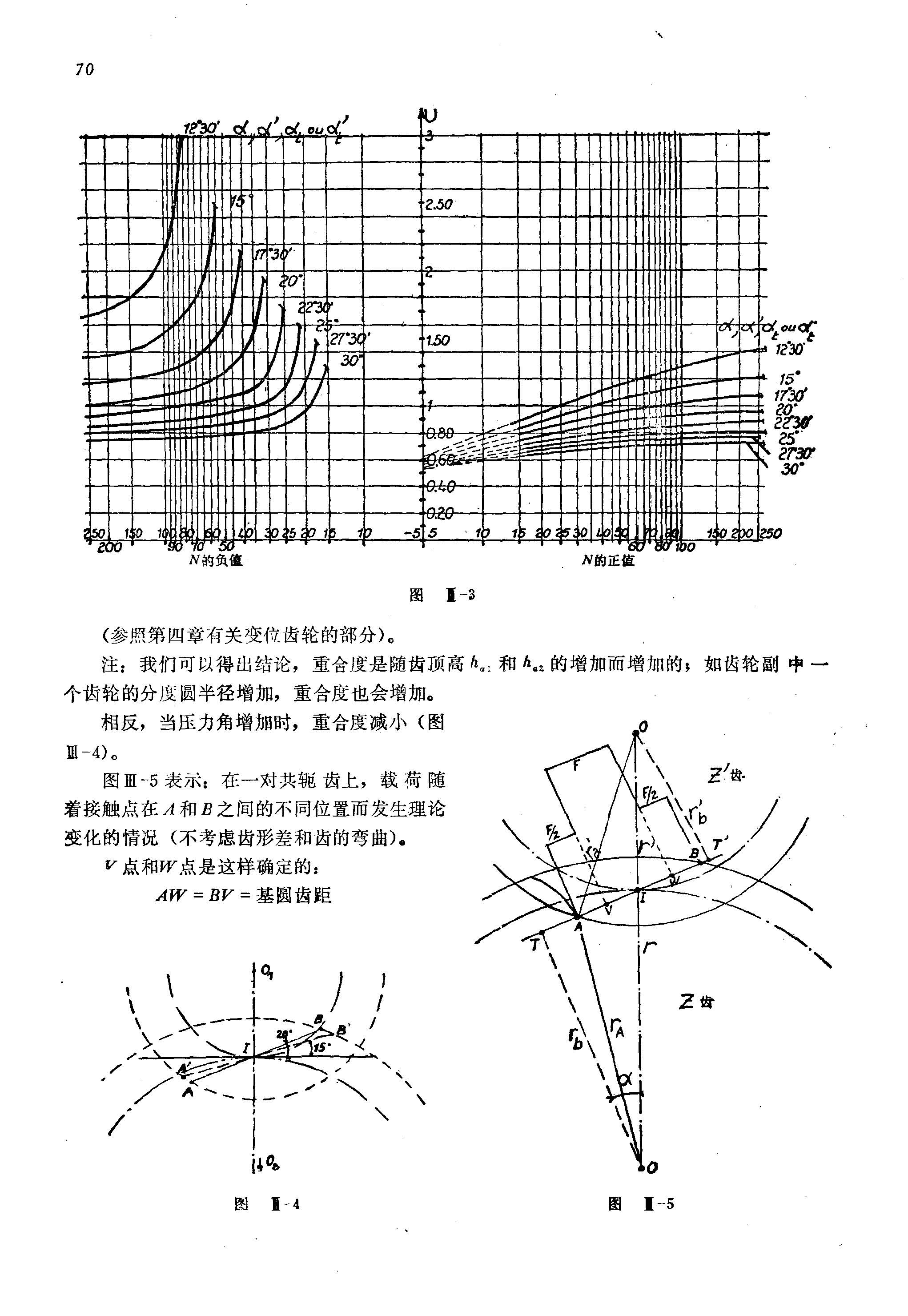

就是二楼所讲的办法。
下面是细叙述外齿轮副齿根有效半径,供参考。
在安装中心线的两端点分别绘大、小齿轮的基圆。
作两基圆的内公切线。
绘大齿轮齿顶圆。
令大齿轮齿顶圆与内公切线的交点为A,令小齿轮圆心为B,计算的AB,就是小齿轮齿根有效半径。
附图:法国昂里奥所著“齿轮的理论与实践”一书所叙述的齿根有效半径
