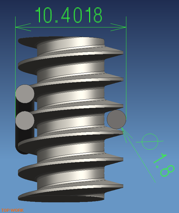

法向模数0.79633
轴向模数0.8
头数1
法向齿形角15度
端面齿形角15.066度
分度圆直径8.3
导程角5度30分20秒
M值为10.4 针径为1.8
发表于 2009-8-26 15:08 | 显示全部楼层
变位系数为0,外径9.9;直径系数10.375
发表于 2009-8-27 17:00 | 显示全部楼层
变位系数为0,外径9.9;
这是个减薄齿蜗杆。
齿厚是标准的0.575倍。
见下图:
