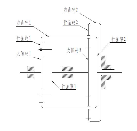

发个二级行星传动示意图,与大家分享下.
问下,这个是不是内齿轮1浮动结构.?
发表于 2009-9-18 11:37 | 显示全部楼层
内齿圈1浮动,鉴定完毕
发表于 2009-9-23 14:33 | 显示全部楼层
没有浮动。一级齿圈与二级行星架一体结构,一起转动,一起都要与径向限位。
一级相当于是一个双输入的差速结构。
总传动比与普通二级传动比计算有所不同。
