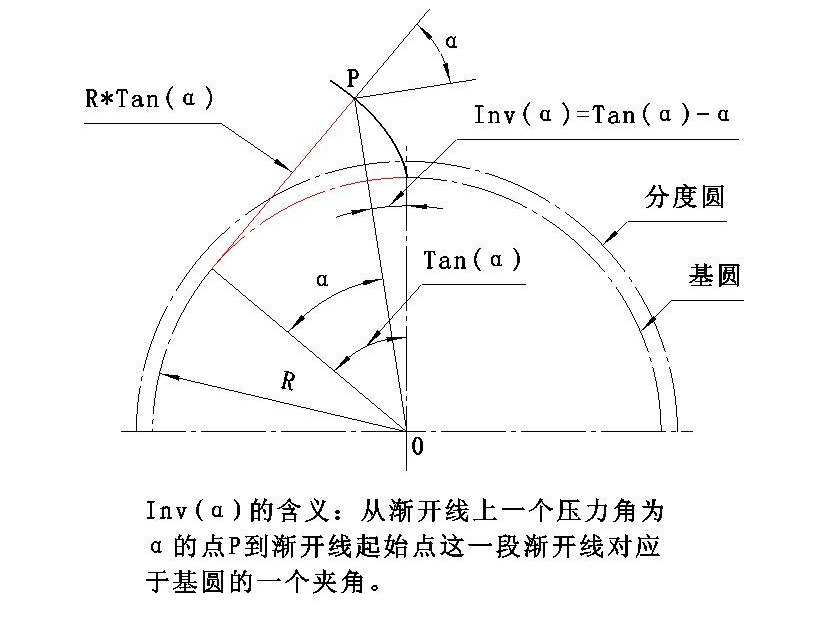

我想楼主大概想知道inv(20)=0.01490439的“0.01490439”到底对应了一个什么量,是吧?
发表于 2009-8-23 12:24 | 显示全部楼层
给一个图,看了就能明白。
