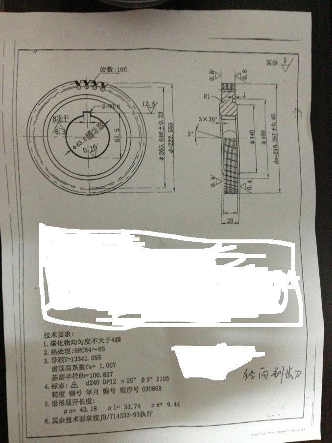

请教此英制剃刀各种参数怎么换算成公制的(求计算公式),我需要刀具的外径,模数,压力角,螺旋角,齿形评价起始点和终点。另外请问英制剃刀的所有参数和公制相比是不是都不一样?都要重新换算的?请大侠指导,谢谢!!
发表于 2013-3-16 23:56 | 显示全部楼层
就是用25.4除以DP,就可以了
