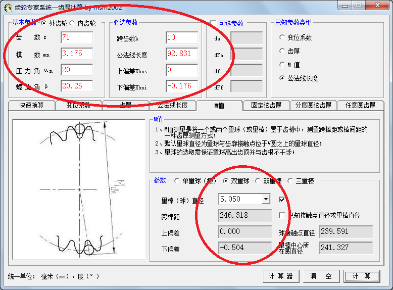

请教各位大侠:有一齿轮径节/模数8/3.175 齿数71 齿形角20  齿顶高系数0.8螺旋角20°15′左旋精度6GB/T10095-2001中心距偏差179.37+0.011----179.37-0.011公法线92.831-0.110--------------92.831-0.176跨10齿用5.05的量棒跨棒距是多少
发表于 2013-3-1 13:10 | 显示全部楼层
245.48-245.67
发表于 2013-3-1 13:12 | 显示全部楼层
245.81-246

 楼主| 发表于 2013-3-1 13:31 | 显示全部楼层
请教怎么两种结果呢
发表于 2013-3-1 16:14 | 显示全部楼层
dp=5.05  Mp=246.315

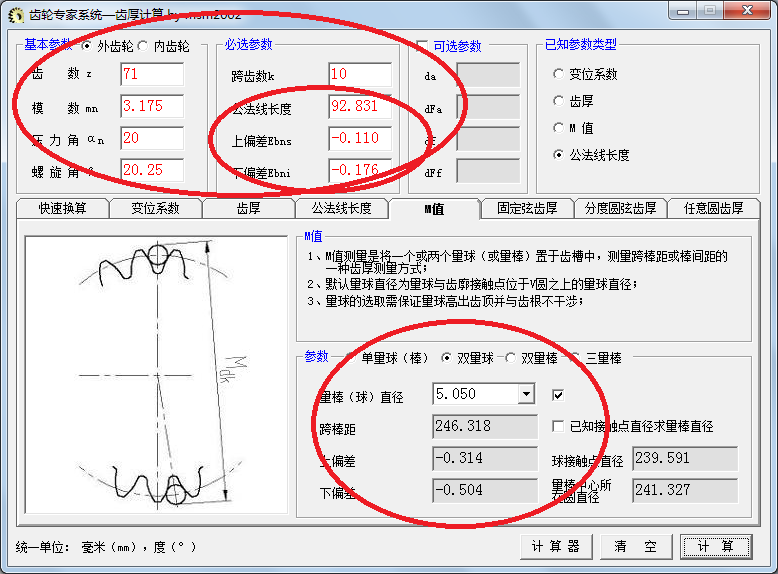

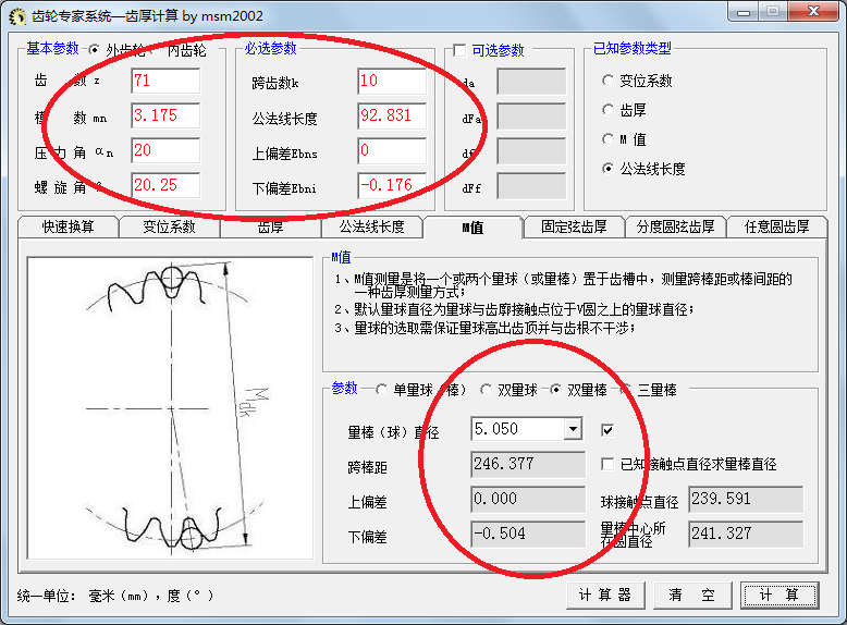

发表于 2013-3-1 17:16 | 显示全部楼层
跨球距
跨球距
跨棒距
跨棒距
跨球距 上下偏差的
跨球距 上下偏差的
