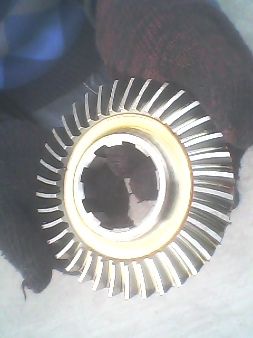

我们厂有两台俄罗斯老床子,今天加工产品发现个问题,铣齿后打表,发现有一颗齿跳动25丝,其余都是8丝以内,见面下图片,不晓得是铣齿分度有问题还是什么的,分齿挂轮检查了,没问题,看各位同仁有遇到类似的问题没有。
 楼主| 发表于 2013-2-26 10:12 | 显示全部楼层
图纸,用红丹标记的那两颗齿中间节跳25丝

你铣齿 之前 用表打过齿面跳动没有
发表于 2013-2-27 10:32 | 显示全部楼层
你是第一个齿还是每后一个齿
发表于 2013-2-27 10:47 | 显示全部楼层
检查接触区域怎么样?噪音是不是有跳动现象?
发表于 2013-2-27 11:11 | 显示全部楼层
这种情况一般都是第一个齿会有这种现象,主要检查一下床鞍的进给。

小天 发表于 2013-2-27 10:32
你是第一个齿还是每后一个齿
在找,还不确定是哪个齿
发表于 2013-2-27 14:18 | 显示全部楼层
嗯,好的,我去试试
