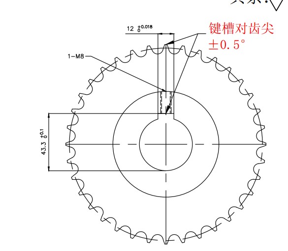

键槽对齿尖的±0.5°怎么转化成距离,以方便检验人员测量
发表于 2013-2-26 08:12 | 显示全部楼层 |阅读模式
求各位前辈指点
 楼主| 发表于 2013-2-26 08:14 | 显示全部楼层
如下图

设计制作一个功能量规!
发表于 2013-3-2 16:21 | 显示全部楼层
最好是作检具,距离是可以转换出来,但在检测时就会造成因尺寸换算出现不准。
发表于 2013-3-18 09:45 | 显示全部楼层
我的建议是做一个单键芯轴,固定于某处,装上工件,在与键槽正对的齿侧压上百分表,记录百分表读数;工件与表不动,工件反面(这时测得是另一侧面),再次记录百分表读数,两次测量数值的差除以2即为键槽对齿尖的对称值。
