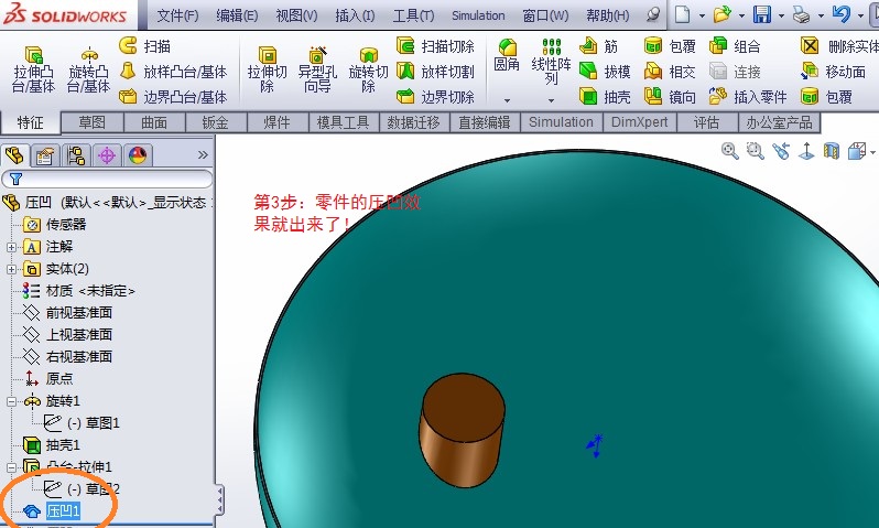

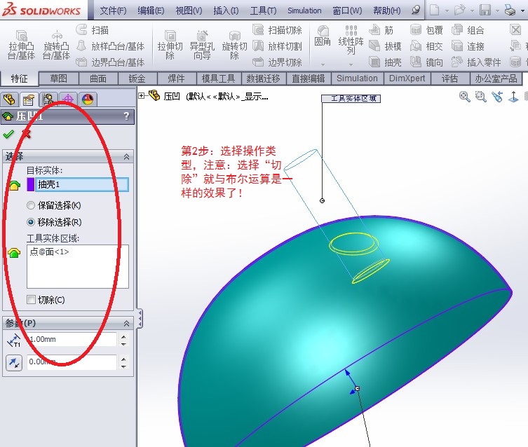

利用SW中的压凹操作,既可以在零件体中使用,还可以在装配体使用,在装配体还可以达到布尔运算的某些效果!

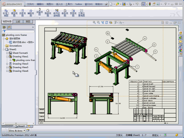

【转】lli 所做的动画,是关于交替视图与配置的操作动画。
原本想自己做一个例子,看到此动画,就不做了,直接贴到此处,以供参考!

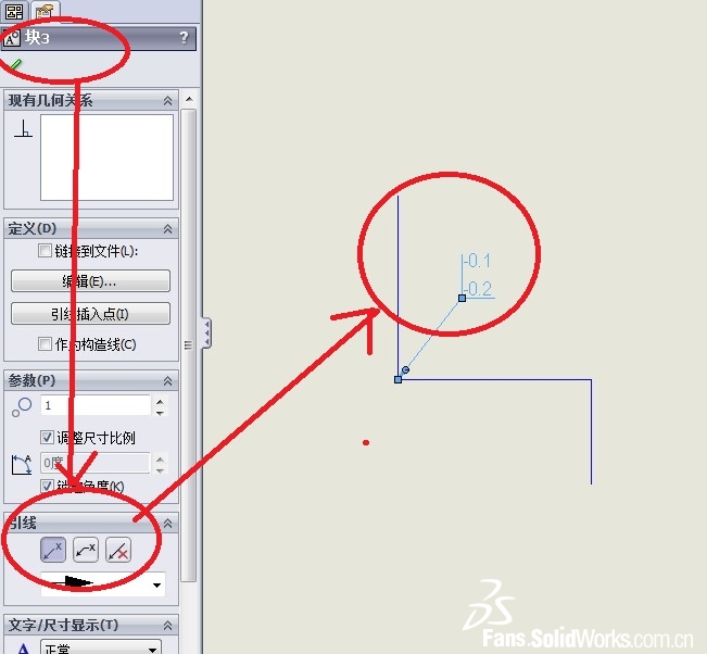

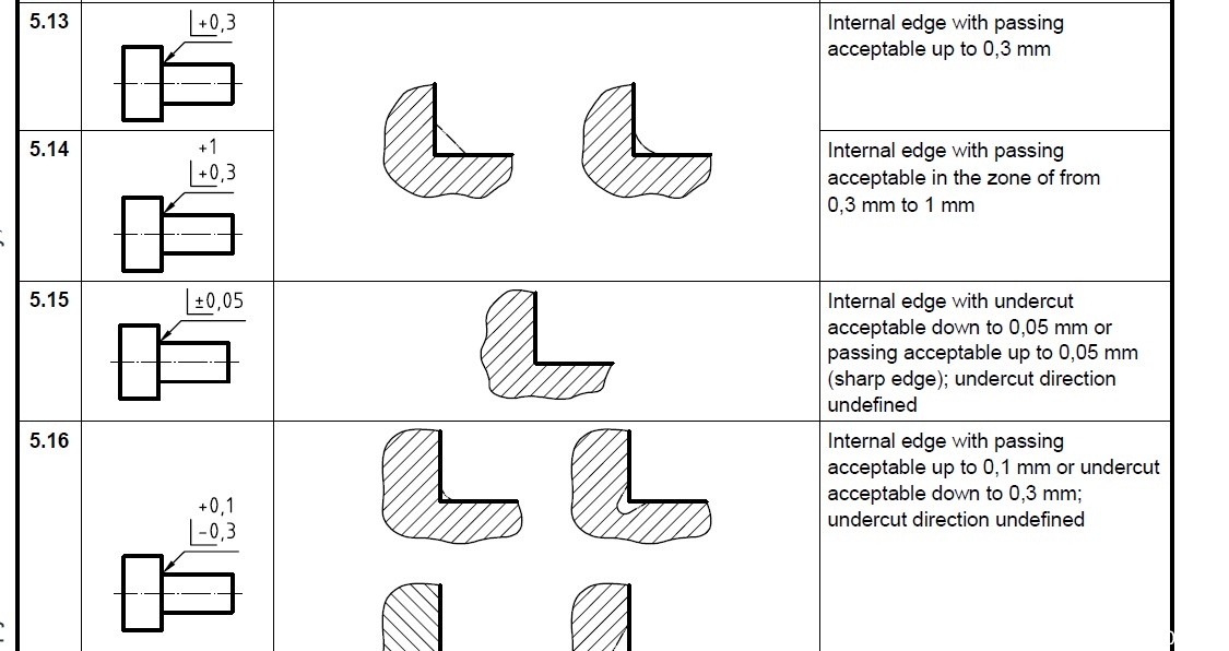

对于未定义形状边的标准,国际标准如ISO 13715-2000,国内的标准时GB/T 19096-2003都有明确的标注方式.
对于这个问题,暂时没有好的解决方案,使用块功能可以实现。
附图所示:
 楼主| 发表于 2013-5-20 08:56 | 显示全部楼层

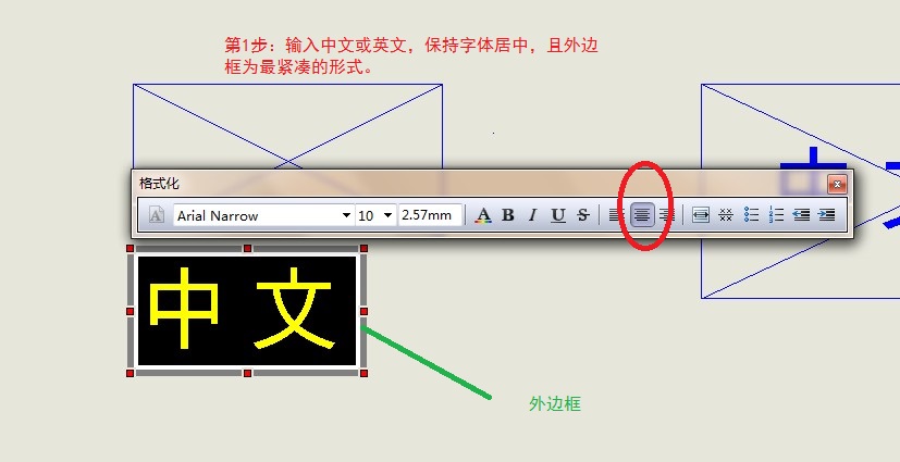

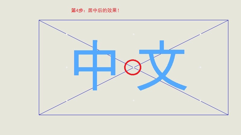

让文字自动居中的做法!

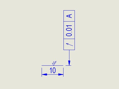

马工:冒昧请教!
1、在绘制SolidWorks工程图时,表面粗造度符号可否变小一点,其余尺寸标注字体不变?
2、必须自己定义标题栏吗?软件给出的模板(例如A3图纸)的标题栏可以编辑吗?如果可以,如何操作?
3、形位公差的标注如何改为垂直标注?我现在只能水平标注。
    谢谢!
解答:
      这个是比较容易的,如果你只是要修改一个表面粗糙度符号大小,选中此符号,定义字体即可。
      如果是需要统一表面粗糙度符号的大小,请在“文档属性”→“注释”→“表面粗糙度”中修改字体即可。这样子表面粗糙度都根据你的定义的大小来显示。
       如果楼主对系统自带的表面粗糙度符号不满意,可以利用图块的功能自己建立一个;或者是在自定义符号文件gtol.sym中自己创造一个也行。
解答:
        一般企业中的标题栏都是自行定义的,少见那个公司的标题栏是采用默认的。
       标题栏当然可以制作,点击右键进入“编辑图纸格式”就可以自己绘制需要的标题栏,还可以通过“标题块”来穿透图纸。
        另外,标题栏中的内容可以通过链接实现与3D中的自定义属性或者是特性配置的属性建立链接关系,自动添加标题栏中的内容。
解答:这个很容易,形位公差中的有个选项是“角度”,你自己定义是多少就是多少了。
