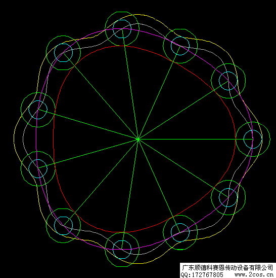

用极坐标方程表示——
固齿轮曲线方程:ρ=R+eCos(zα)
激波轮曲线方程:ρ=R+eCos(nα)
其中:z为固齿轮的齿数,n为激波轮的齿数,活齿数为z+n,R为活齿中心圆平均半径,e为活齿振动幅值。
下图中Z=8,n=3,减速比i=(z+n)/n=11/3
 楼主| 发表于 2009-8-18 11:05 | 显示全部楼层
这里是几篇普及性的更深入的论文。
