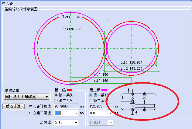

需要通过两级传动实现降速比1.2的传动,不知道如何分配最合适,如果要两级的传动比分别为0.8,1.5,也就是先升速,后降速,实现总的速比为1.2,这样设计是否存在缺陷,怎样做最合适?

版主说的有道理,主要是变速箱结构的限制。最后由一级齿轮做动力输出,前面的一级是变速,所以总的变速比是经过两级齿轮的,平行轴变速箱。

谢谢回复,呵呵,前提是已经有两级齿轮了,如何分配速比,是总速比为1.2,怎么分配更合理。先增速后降速,有哪些不合适的地方吗?

发表于 2013-2-23 21:33 | 显示全部楼层
上午与他 QQ ,关键是他需要的是同轴的 。
