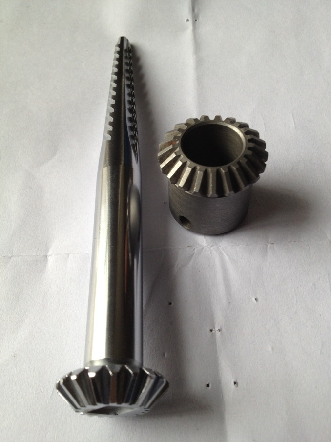

     齿数21T:18T,模数1.25左右,啮合角90°,压力角22.5°,直齿伞齿轮量大有加工能力请留言,或者有知道小轮尾部怎么加工的厂家请留言,谢谢,我会尽快联系你们

                 楼主.你好.闲聊一下你的伞齿轮.一.普通的铣齿,品质难以达到.二,刨齿机刨齿,效率太低.三,精锻,投资风险大且品质控制有点玄.
                 品质要高,价格要低.的确不容易.如果有精刨的品质,双刀盘铣齿机的效率,普通铣齿的价格就差不多了.
                 单单就切齿价格而言,100到1000套/批,每套在10元以下,保证品质的前提下,看耒采用铣刨机的加工方式可能胜任.
 楼主| 发表于 2013-3-2 10:48 | 显示全部楼层
   谢谢您的观点,铣刨机的加工方式是什么机床,怎么加工?您知道哪里可以加工?望赐教,谢谢
发表于 2013-3-2 23:30 | 显示全部楼层
              铣创机的加工方式是我自已想象出耒的加工方式.其实是一台机床同时具备铣齿和刨齿的功能.并且能正确展成出锥齿轮的齿形.所以,我不知道哪里可以加工.
              早在两叁年前我就想制造一台铣创机,因种种原因还没有动手,其实原理并不复杂.只不过在机床的操作上要作一些特殊的运算罢了.
               有志趣的同行们,努力吧.

             同意七楼的说法.应该是棉花采摘机.我十年前接触过这个产品,想不到今天有机会重遇,缘份吧.
              建议楼主尝试下劝客户采用零度螺旋伞齿,因为零度螺旋伞齿等效于直齿伞齿轮,而且效果更好.这种采摘机械由于使用的伞齿轮数量太大,动力配备有限,为了减少功率的损失,的确不适宜采用螺旋伞齿轮.最好使用直伞齿或零度螺旋伞齿.
             如果能够采用零度螺旋伞齿,我可以邦忙.不管他有多大量,也不管他要求有多高.
