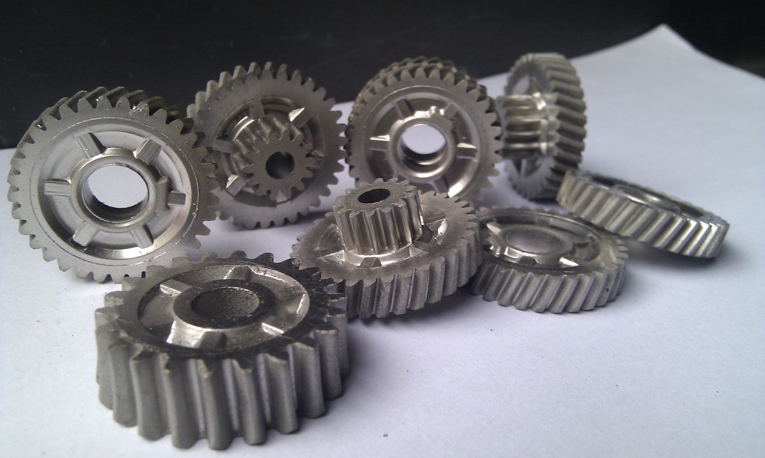

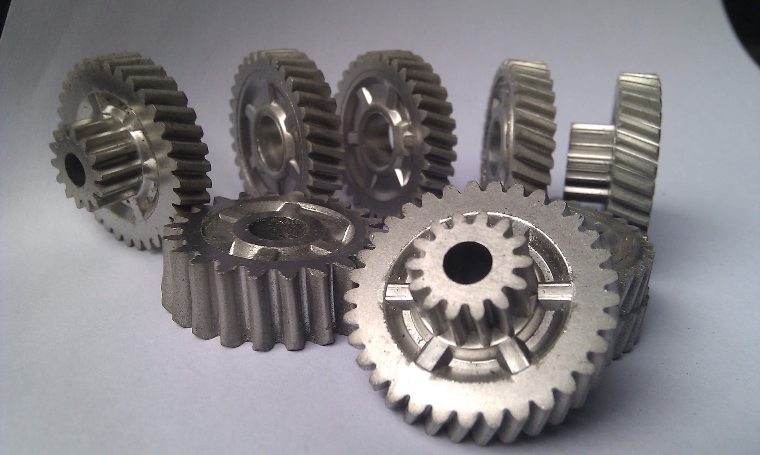

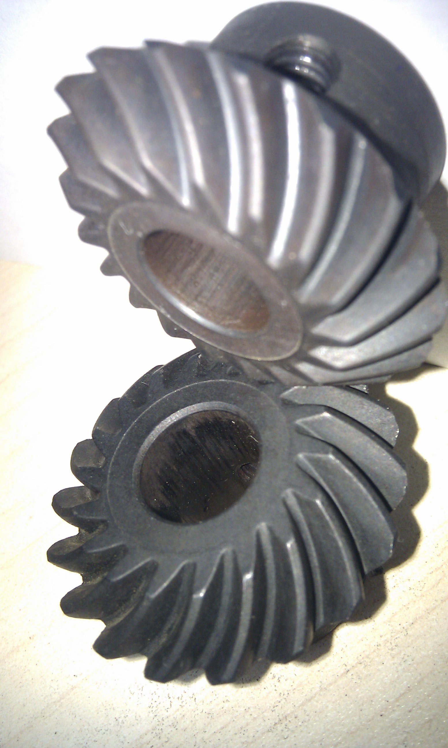

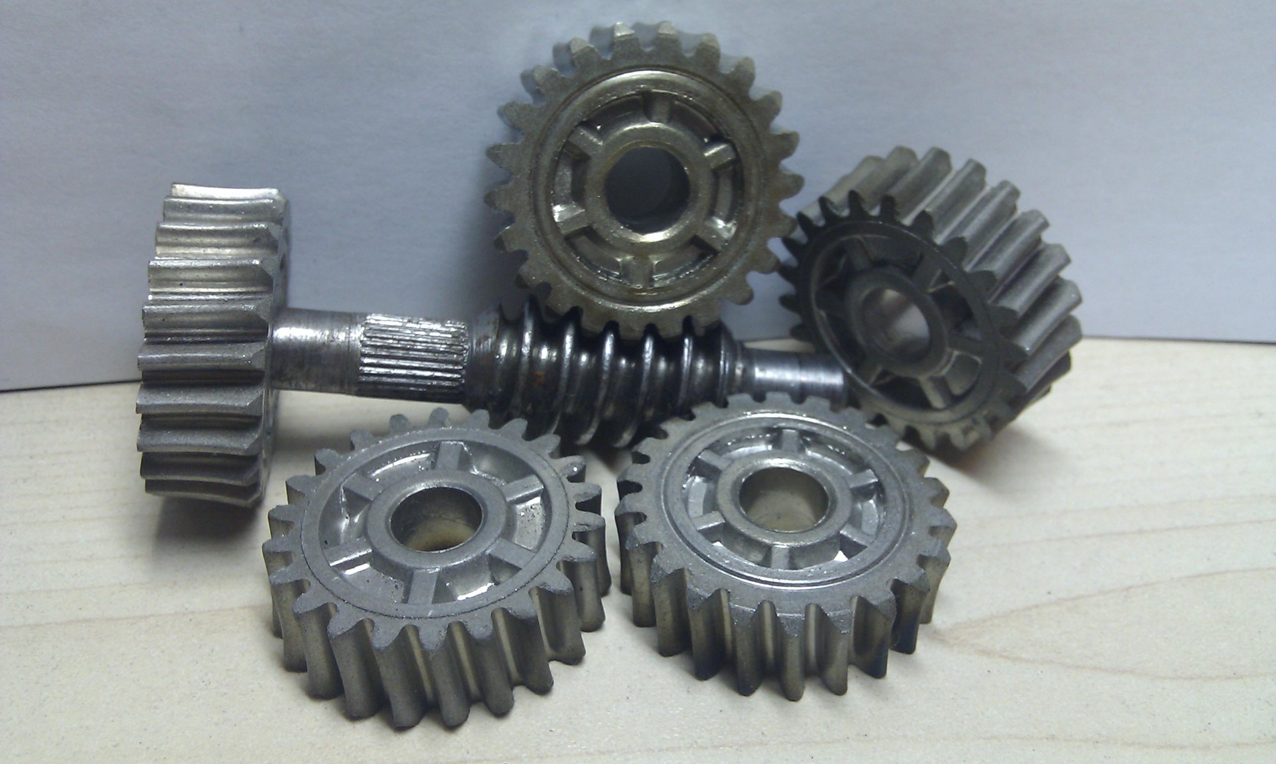

发表于 2013-3-29 22:14 | 显示全部楼层
  本公司在厦门市思明区。公司自主研究的(传统100目粉)注射成型粉末冶金新工艺,新配方。-
(铁基)粉末冶金齿轮密度达到(6.9~7.6)g/cm3,齿面HRC48--55.
可以生产双合金粉末复合注射成型制品.此工艺为国际首创,
      主营:
承接生产(直齿,斜齿,伞齿,人齿)齿轮,双曲线齿轮 异型件,等。(铁基,不锈钢,铜铁)粉末冶金制品。
金榜路110号501室
联系电话:(13850070218)。
