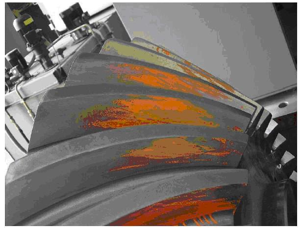

    2)高效率的齿轮加工设备  即使采用指状铣刀在5轴联动加工中心上加工大模数螺旋锥齿轮,其加工效率也比传统的加工方法高两倍;若采用盘状铣刀,效率还可以提高一倍左右。以去年十月某港机机械厂应用我们加工代码加工的海上动力定位传动系统中的一对螺伞齿轮为例(其啮合区见图1和图2),其齿数比为31:32,模数36,齿面宽270毫米的硬齿面螺伞,采用山高刀具,每个齿轮的热前加工时间仅30小时,渗碳淬火后的精加工时间为每个齿轮50小时,精度达到5级以上,在25米/秒的线速度下只有齿面摩擦声和风声。在改进了程序后,我们可以将上述时间缩短到总时间为50个小时,其加工效率远高于用传统方法的加工效率。

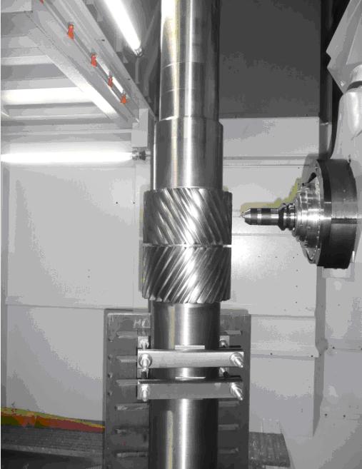

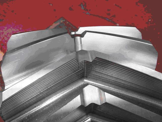

图5. 用4轴加工中心加工的整体人字齿轮(用于某港口机械厂)

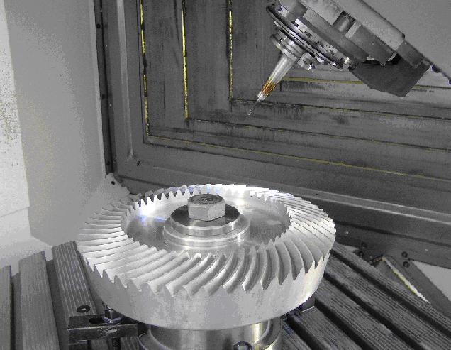

图3 在五轴机床上加工螺伞
图3  在五轴机床上加工螺伞

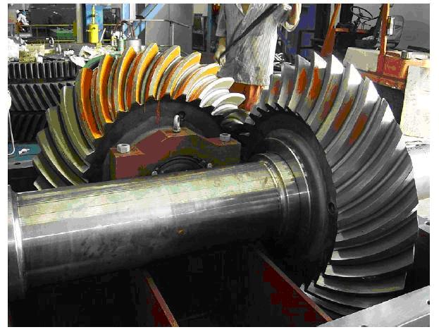

图4 加工整体人字齿轮的齿根圆角(用于某风电集团,齿坯本身带槽)
