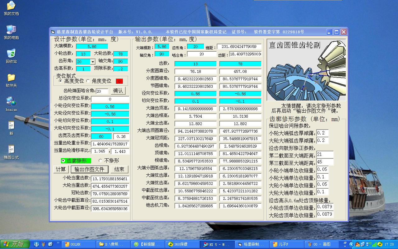

发表于 2013-9-14 12:34 | 显示全部楼层
对比一下计算的数据才好
高度变位的直锥齿轮副较好加工,只要成对啮合就行,在能调整床鞍的情况下,适当加大齿形的压力角,做出的齿轮会让小轮的根切消除。
再看一下计算的数据:
一、输入参数
    大端模数:m    5.86          小端模数:3.84168627892808
        齿数:Z  13           78
      压力角:α   20
      轴交角:Σ    90
径向变位系数:Xn    .45           -.45
切向变位系数:Xt    .05           -.05
  齿顶高系数:ha'   1               齿顶隙系数:c'    .25
    设计齿宽:B    79.8              本次设计有齿廓修形
        建议:三维模型大端齿根倒圆: R 1.8 , 三维模型小端齿根倒圆: r 1.2
二、计算输出参数
      压力角:α  =20
      啮合角:α′= 20
    齿轮模数:M=5.86
        齿数:Z1=13                          Z2=78
    两轴夹角:Σ= 90
  分度圆直径:d1=76.18           d2= 457.08
    分度锥角:X1=9.46232220802563             X2=80.5376777919744
    节圆锥角:δ1= 9.46232220802563            δ2= 80.5376777919744
径向变位系数:Xn1= .45            Xn2=-.45
切向变位系数:Xt1=.05             Xt2=-.05
    大端锥距:R1=R2=231.692424779059
    大端齿距:P1=P2=18.4097329500362
  大端齿顶高:ha1=8.497          ha2= 3.223
  大端齿根高:hf1=4.688          hf2= 9.962
  大端全齿高:h1=h2=13.185
  齿顶圆直径:da1=92.9427783416035             da2=458.13971587217
  大端冠顶距:Aa1=227.143101804866             Aa2=34.9108523834893
      齿根角:Xf1= 1.15914867738718          Xf2=2.46201061294741
      顶锥角:δa1 = 11.924332820973          δa2= 81.6968264693616
      根锥角:δf1 = 8.30317353063844         δf2= 78.075667179027
  大端弧齿厚:S1  = 11.417445490538             S2= 6.99228745949814
  大端弦齿厚:S01= 11.3758568781528            S02=6.99228008859998
  大端弦齿高:H01= 8.91897558353619            H02=3.22739628133095
  中端弧齿厚:S中1  = 9.45123500477492            S中2=5.78813816588173
  中端弦齿厚:S中01 = 9.4168084117598           S中02= 5.78813206433382
  中端弦齿高:H中01 = 7.38302926970016          H中02= 2.67160291973145
    当量齿数:  Z当1=13.1793188156461          Z当2= 474.455477363257
    冠轮齿数:   Z冠= 79.0759128938769
刨齿机用齿角:  Y1  = 1.832676511757             Y2= 1.759041732377
当量齿轮重合度:  ε= 1.51350985963652

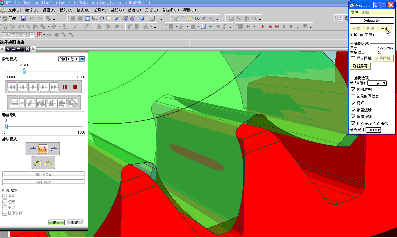

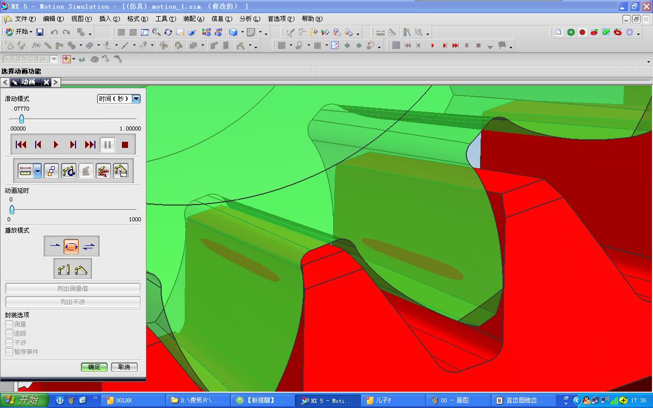

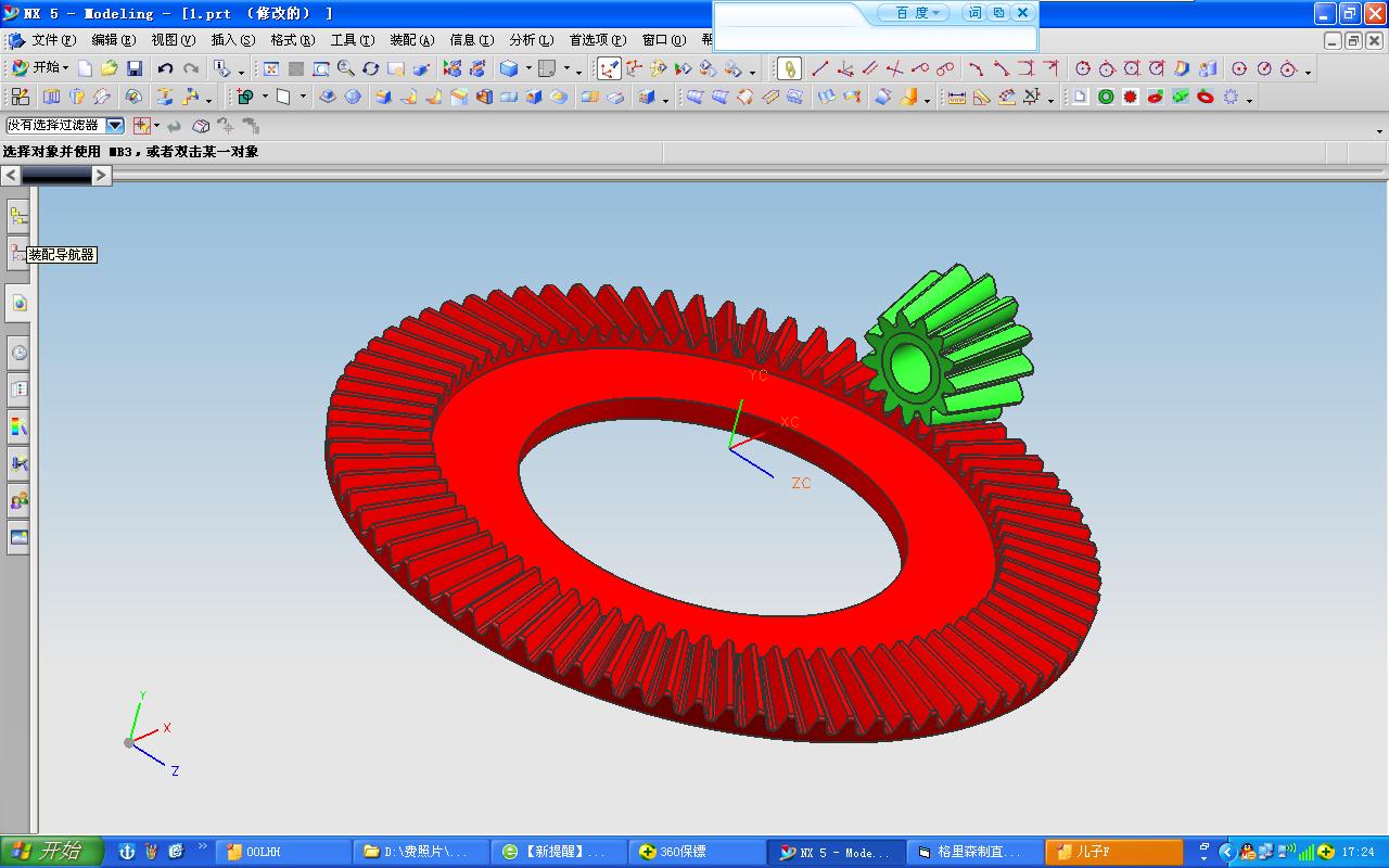

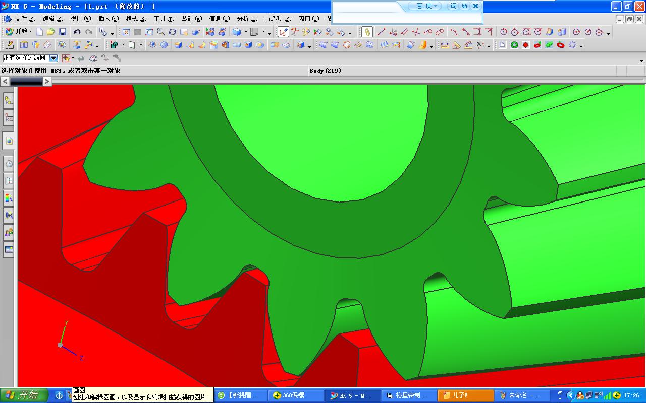

发表于 2013-9-14 17:40 | 显示全部楼层
我的计算:为了理顺有关参数,改了几处,计算的界面如下:
建模全景:
局部放大:
啮合印痕:
