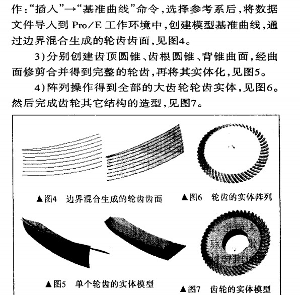

[UG] 如图,齿轮的三维建模具体建模过程是怎样的
发表于 2013-2-5 11:12 | 显示全部楼层 |阅读模式
如题,求三维建模详细步骤
基于MATLAB和Pro/E的弧齿锥齿轮三维造型.pdf
170.23 KB, 下载次数: 14, 下载积分: 齿轮币 -2 枚
发表于 2013-2-5 19:45 | 显示全部楼层
计算弧锥齿轮齿面曲线集的工作是较困难的,一般有纯渐开线经锥面化而成和模似成形法加工,把传动比大于2.5的大轮作成直线齿形的齿面,然后对小轮进行齿面的修正,说来容易,可目前尚无人能用这样的方法建模得到较精密的弧锥齿轮副模型的。
要想设计出能用于生产的合格模型,需要完全了解弧锥齿曲面的形成过程后用符合形成过程的数学模型进行计算,求出点坐标,再根据点,联接成样条线,再用样条线做曲面,再用曲面做齿的实体,再用齿的实体经过面代换,倒圆弧,阵列等方法,得到完整的模型,是不是相当复杂的啊。
