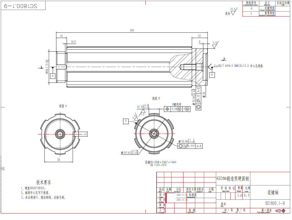

矩形花键加工请教
发表于 2021-1-1 10:06 | 显示全部楼层
把参数和图形发上来
发表于 2021-11-18 16:45 | 显示全部楼层
hyfjy 发表于 2013-3-1 22:00
花键铣床的原理与滚齿机是一样的,也是展成法加工,就是分齿的蜗轮副传动比较小点,故主轴的转速可以快点, ...
花键铣床能否加工很长的花键轴?
这个花键标准是GB1144-1974,能否几根连在一起铣滚出来,然后再切断加工螺纹等?不知这样能否显著降低成本?
发表于 2021-11-19 21:45 | 显示全部楼层
机床需要有足够的刚度,各部份不干涉,也是可以铣的,但效率较低,精度也不容易保证,主类零件的加工,最好是用成型铣刀粗切后用专用的精铣机床高速切削铣出二面的齿面,
