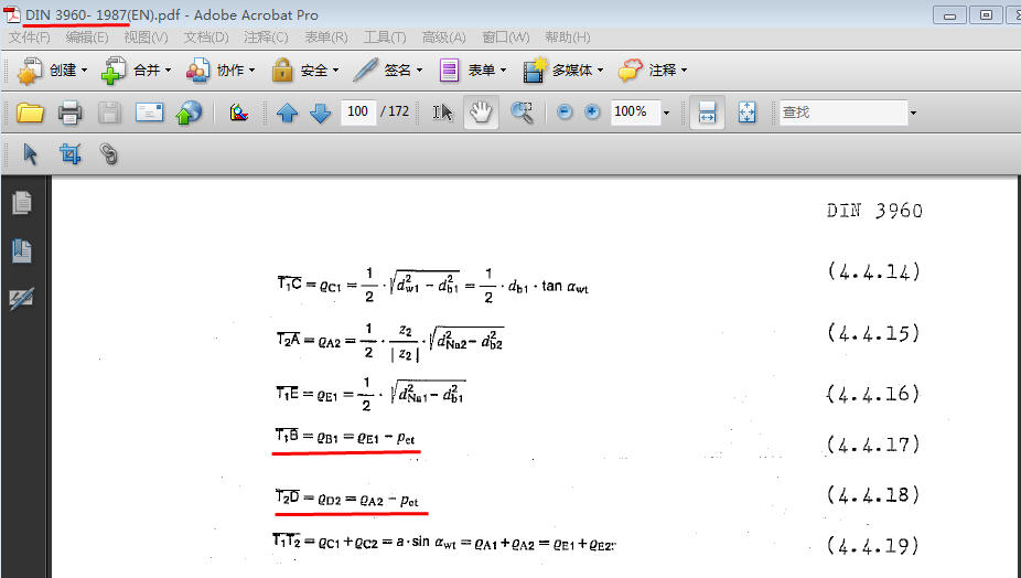

其实根据字面意思就应该能知道B、D两点意义了的,就是单对齿啮合的内外界点,可参见DIN 3960:
 楼主| 发表于 2013-2-5 15:02 | 显示全部楼层
谢谢,可以计算前面译文内所涉及到的尺寸了。还是你对DIN3960研究深入。
