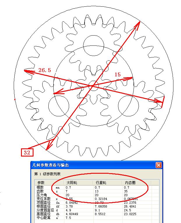

一个一级的行星减速器,只知道传动比是6,模数1,外径小于32,能不能得出齿轮怎么分配的啊?

发表于 2009-8-19 17:15 | 显示全部楼层

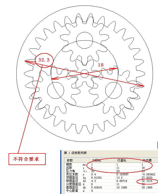

限制的太严格了,又要 mn=1 ,又要 小尺寸 。
这个是极限情况,很不好 !
6-11-30 就不符合 32 的要求了。

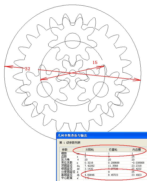

 楼主| 发表于 2009-8-20 09:30 | 显示全部楼层
谢谢~你们
那如果没有模数1的限制是不是好点

如果所有条件都限制比较严格的情况下有些其他比较重要的因数可能就要被强迫放开了对整个设计并不是好事,所以如果可能少限制点条件,这样设计出来的东西可能会有多种选择再择优选择就好了!
