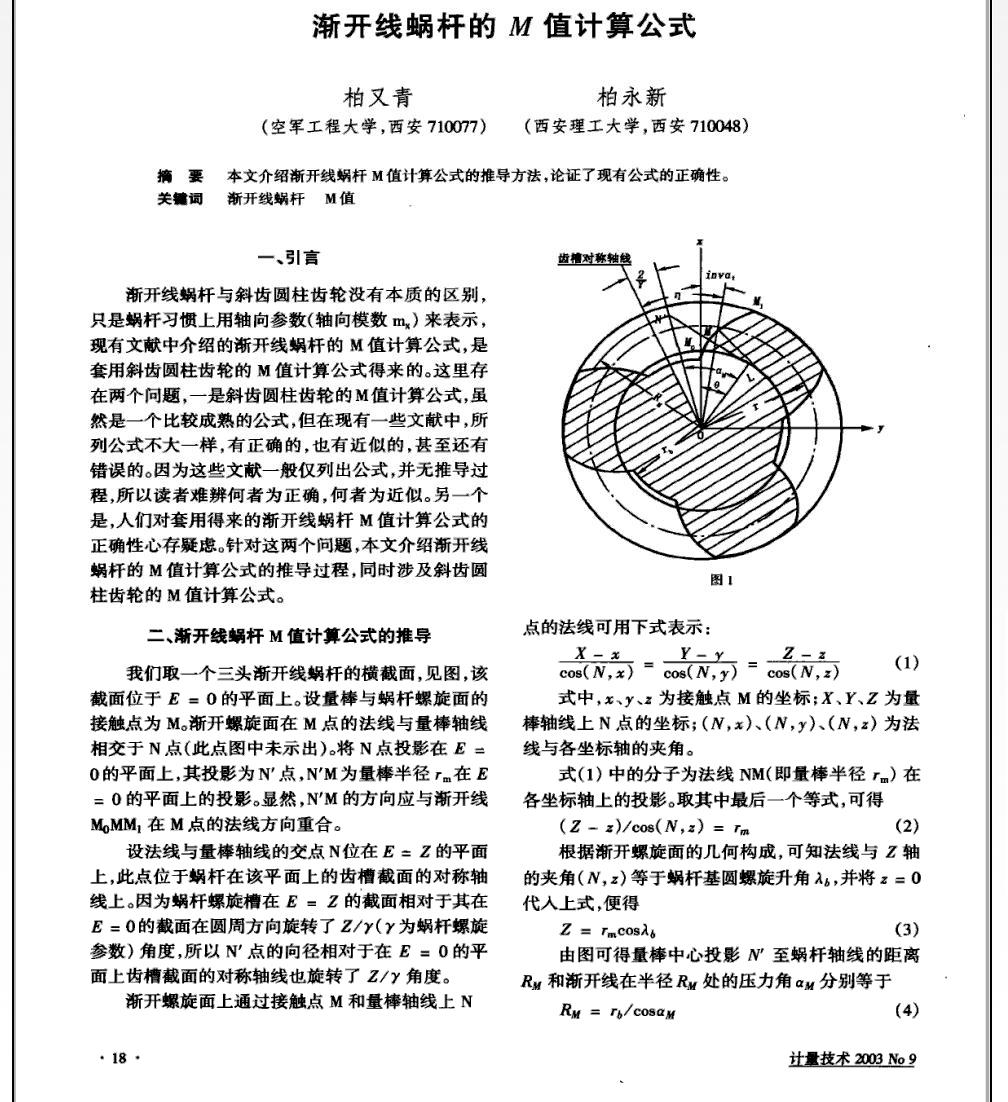

发表于 2010-8-25 18:47 | 显示全部楼层
渐开线蜗杆的M值计算公式
本文介绍渐开线蜗杆M值计算公式的推导方法,论证了现有公式的正确性。
柏又青 柏永新 《计量技术》2003年 第9期相关文献
http://www.cqvip.com/asp/vipsearch.asp
只允许阅读第一页,下面就收费了 。
