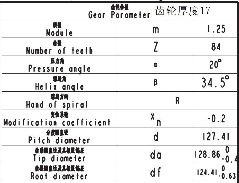

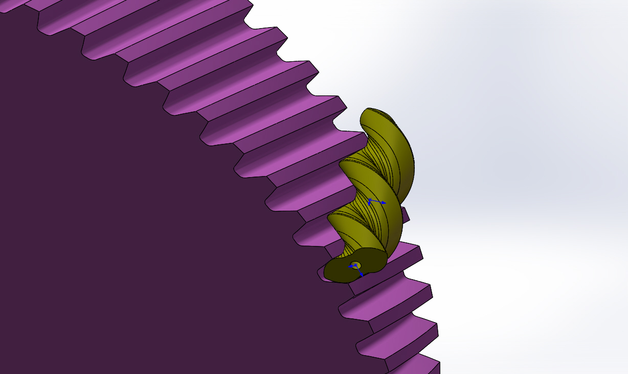

高手们好 小弟最近在做一斜齿轮 用塑料的做的,请那大侠们指点。齿轮厚度为17mm

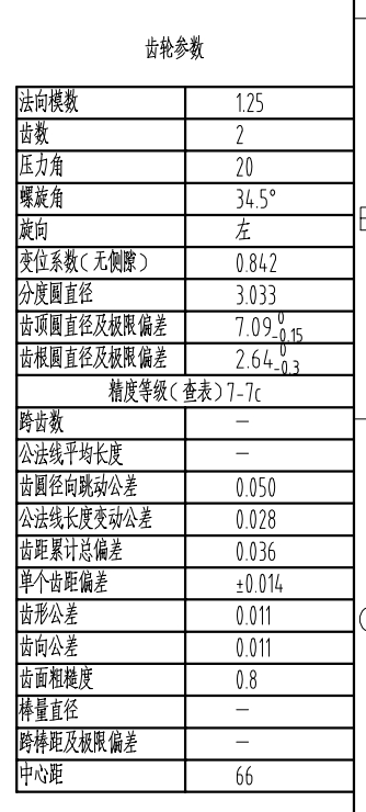

附件是z=84的齿轮参数及其配对齿轮的参数

楼主的这对齿轮原始设计参数有问题,问题如下:
(1)齿轮副干涉;
(2)小齿轮的齿顶圆不可能是7.09,最多取到6.89,此时还不考虑齿厚偏差的因素。
附图给出的参数是:
(1)小齿轮的da = 6.8;
(2)大齿轮的da = 128.7。

小齿齿数过少,重新设计下
小齿轮的齿数最少可以等于1。齿数为2,也没有啥问题! 不需要新设计,这是原传动比决定的!  发表于 2013-4-12 11:24

mrmrw  楼主 小齿轮室金属的 大齿轮室塑料的 干涉可否忽略 另外能否把数模发给我看看 谢谢啦 我的qq8714795352
干涉就是干涉,不能忽略,这是设计问题,不是其他问题!必须避免!  发表于 2013-2-20 08:23

二个齿的齿轮用什么机床加工?一般最少三齿才能滚?用蜗杆磨做角度大了点很多机床没变么大。
