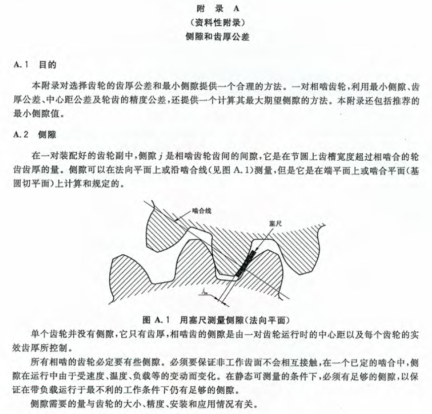

1.直接用塞规测量
2.用百分表测量:固定一齿轮,把表针指在另一齿轮上并摆动这个齿轮,这时表针移动的读数就是齿轮副的侧隙,不过架表还是要点经验的。
发表于 2022-4-13 08:06 | 显示全部楼层
看齿轮手册/GB18620,有详细描述。
