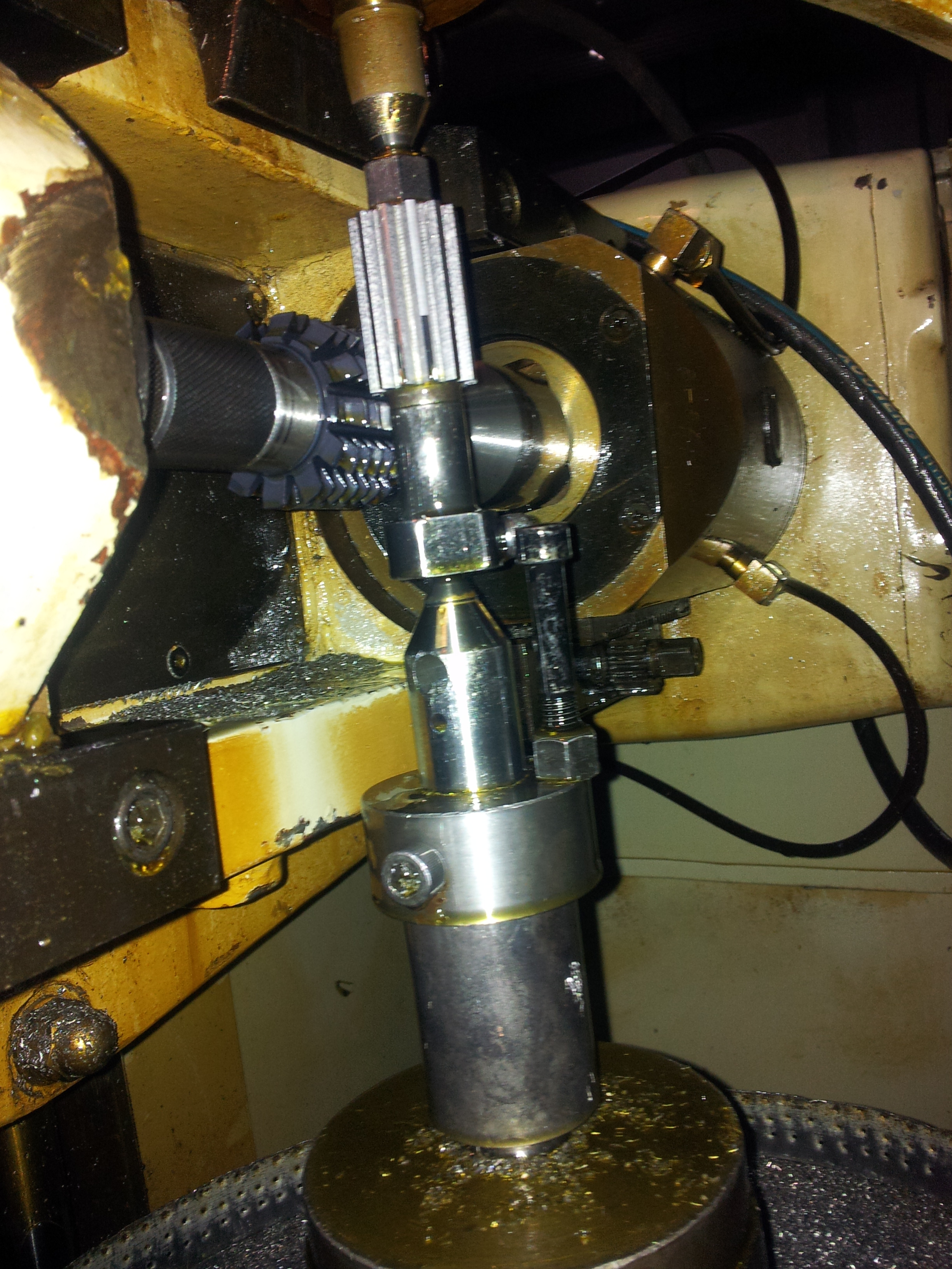

机床:Y3150E,主轴转速125,轴向进给量1,(工件材料38CRMOAL,模数2,齿数12,粗滚)。下顶尖采用钨钢,是否可以。钨钢会不会断啊。芯轴的两顶尖孔大径是3,

小立柱压力不超过25公斤压力   应该没事

下面的顶尖用合金的是可行的,但轴向进给速度不宜开得过快。快了容易发生齿面振刀。。。

下顶尖用工具钢就行了,因没有想对转动,不用硬质合的。

控制车加工时的跳动,采用一夹一顶比较稳妥!

为什么下顶尖要用硬质合金?工件和下顶尖基本没有相对运动,不需要用合金的

楼上,没有相对运动,不等于就没有受力
