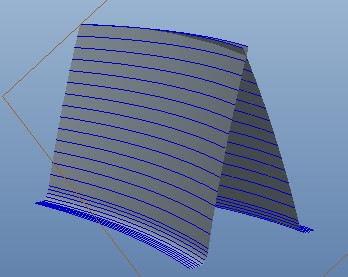

如图所示,接下来要如何创建齿顶圆锥,齿根圆锥和背锥曲面?求大神

齿锥齿轮的齿面线,或者称为样条线集,是一个较为复杂的数学计算,不好用一个简单的公式代入就能生成的,你做出的齿向线有数学依据么?我觉得,齿形线集是大端当量齿轮的平面齿形锥面化后形成的,这个还有一定的科学依据,可以通过数学计算得出空间的点,再由点画出样条线,直接画齿向线,我的感觉有点玄。
 楼主| 发表于 2013-1-31 12:44 | 显示全部楼层
大哥,我是用matlab编程计算出的点坐标,导入proe后生成的曲线,绝对可靠~

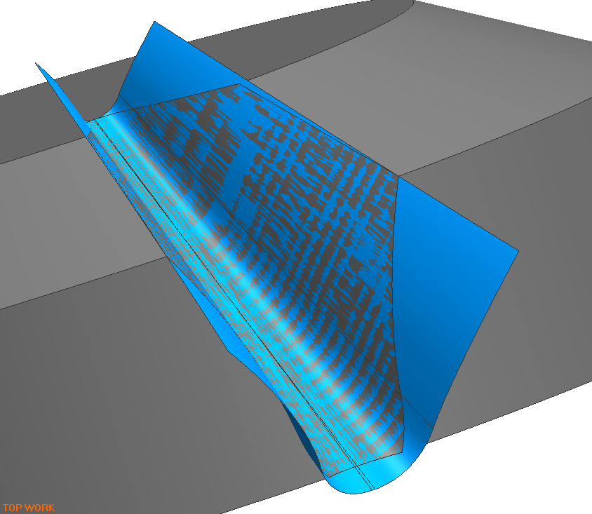

发表于 2013-2-1 13:57 | 显示全部楼层
把计算变换一下,做齿槽曲面,用齿根圆锥面连接起来,再去裁剪齿坯体,即可:
 楼主| 发表于 2013-2-1 14:15 | 显示全部楼层
你这个是不是用proe做的?能在说的详细点吗,谢了
UG做的。但原理都一样不是吗?您齿面都做出了,难道还不清楚顶锥、根锥以及齿坯体参数?  发表于 2013-2-1 14:25
 楼主| 发表于 2013-2-2 00:00 | 显示全部楼层
额,我这个齿面是用matlab编程,生成的点坐标导入proe里面的,其他的几个曲面就不会了,能帮帮忙吗
