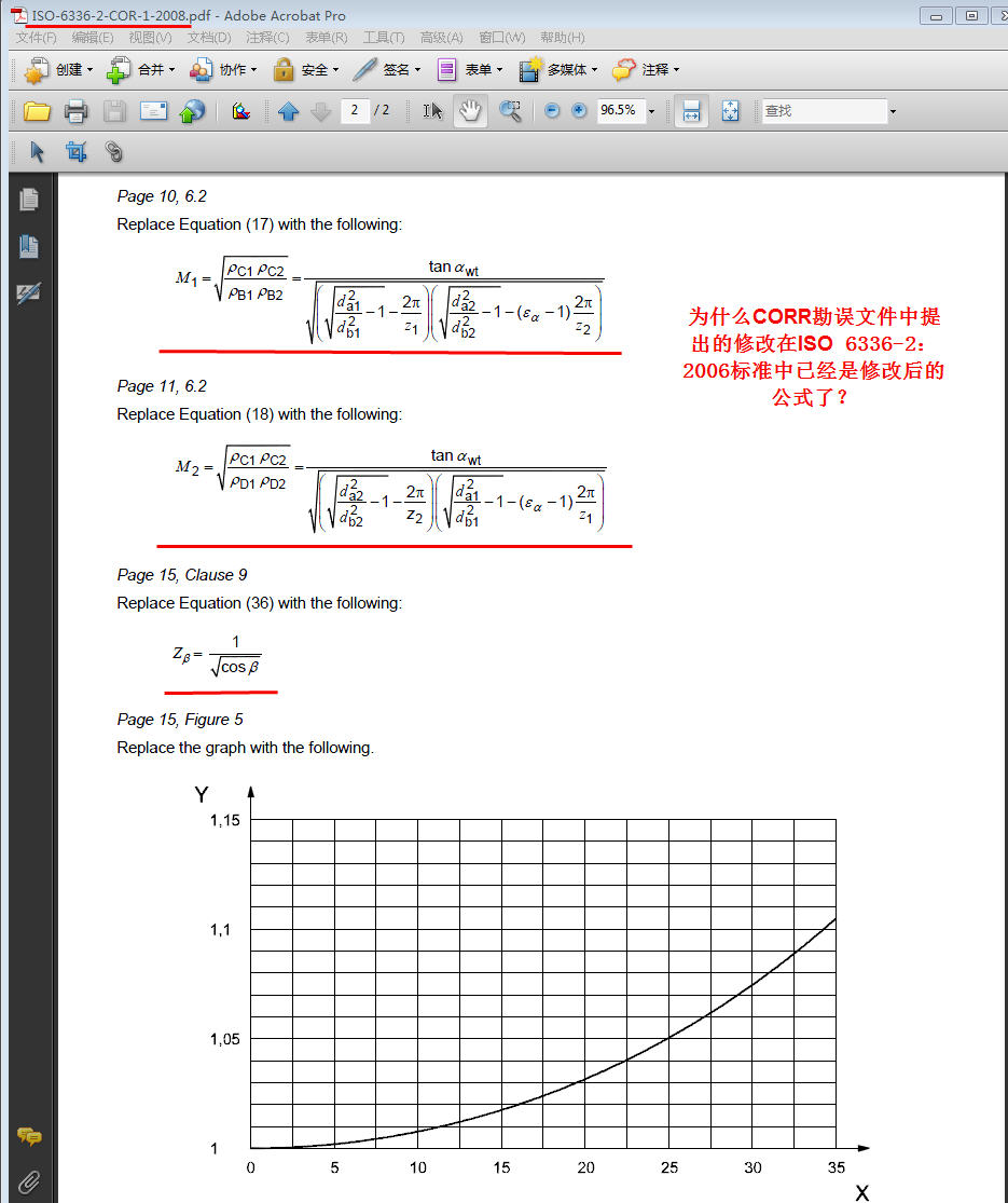

如下图:为什么ISO 6336-2-CORR:2008勘误标准中指出的ISO 6336-2:2006里的错误在ISO 6336-2:2006标准中已经更改过来了?搞不懂,难道ISO 6336-2:2006直接修订替换过?

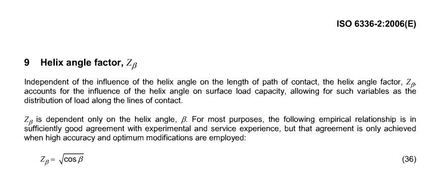

ISO 6336-2:2006中Zβ为cosβ的1/2次方
ISO 6336-2-CORR:2008中Zβ更正为cosβ的1/2次方分之一,
Figure 5也重新绘制
附图为ISO 6336-2:2006截图

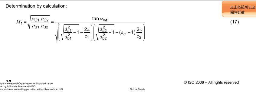

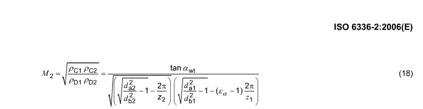

发表于 2013-2-7 13:54 | 显示全部楼层
我将ISO 6336-2:2006M1和M2计算公式贴出来,楼主自己仔细看看有什么不一样,注意分母根号长短。
