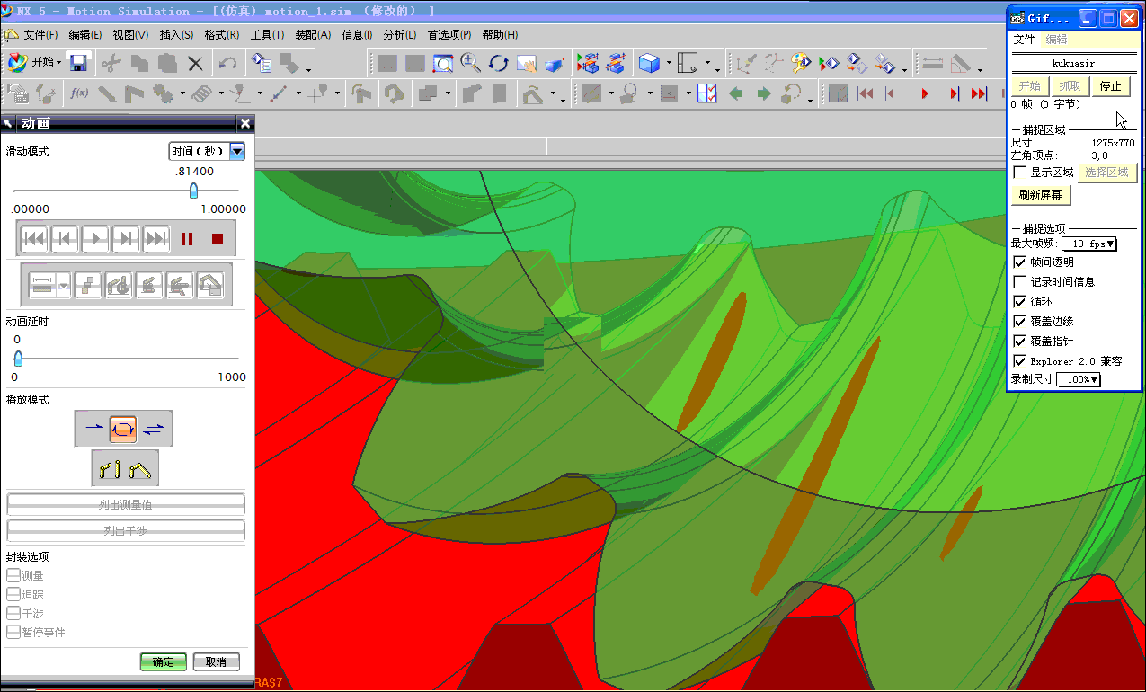

 楼主| 发表于 2012-9-17 20:32 | 显示全部楼层
422355221 发表于 2012-9-17 18:36
不错,建的模型能否用于动力学分析呢?
那是当然的,高精度数字化建模,要的就是理论上的精确度,可与任何人建模的作品相对比的。
随便找了个以前录的图,看一下啮合的印痕,建模的图基本上都是这样的。

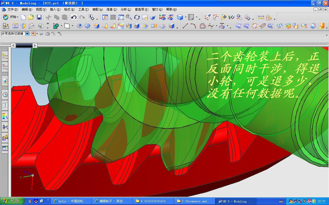

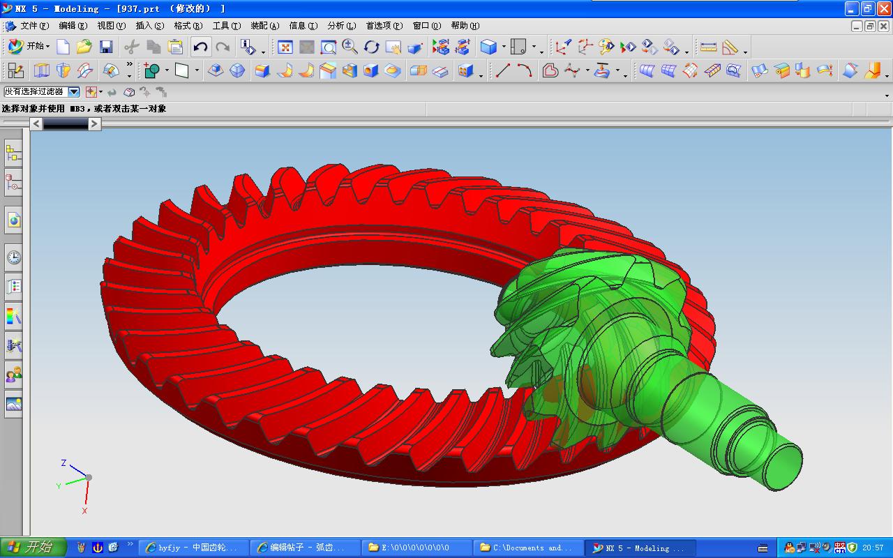

 楼主| 发表于 2012-9-19 20:30 | 显示全部楼层
任意的模型如果不给出具体的安装距,是没法装配的。
coalerwang 发表于 2012-9-18 22:28
费老:
     您好!
     用catia做的模型,可能侧隙不合理,想请您抽空看看接触区。
附上设计参数才好
至少每个轮的安装距得知道才能装起来,你做图时不按基本坐标去建模么,锥齿轮副的顶点应该放在原点的。
下面是装配不成功的二个截屏图。
给出单个齿轮的安装距,才能正确装配,从而进行运动仿真,看清建模的精度及啮合的情况。
发表于 2012-9-19 21:36 | 显示全部楼层
hyfjy 发表于 2012-9-19 20:30
附上设计参数才好
至少每个轮的安装距得知道才能装起来,你做图时不按基本坐标去建模么,锥齿轮副的顶 ...
费老:
    不好意思!  小轮安装距:220;大轮安装距:97;小轮偏置距:35.
